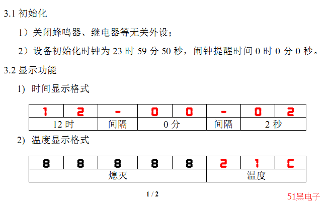

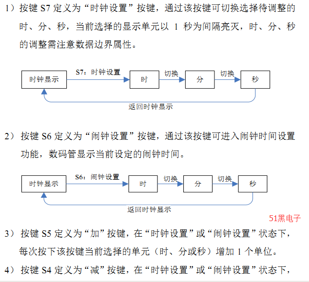

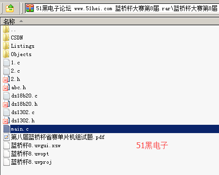

单片机蓝桥杯第八届省赛程序参考 电子钟程序设计与调试
