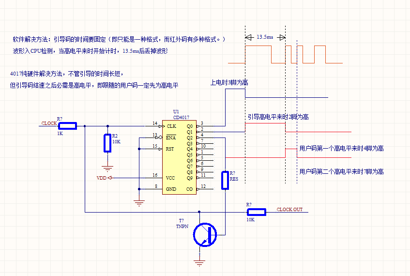

我想把接收到的红外信号进行一个滤波处理将引导码后面的波形给去掉,经过处理之后最后的信号就只剩下了引导码。请问各位有什么办法吗?
ID:824490 发表于 2021-5-28 00:35 | 只看该作者
给你个图参考一下,希望能帮到你。
