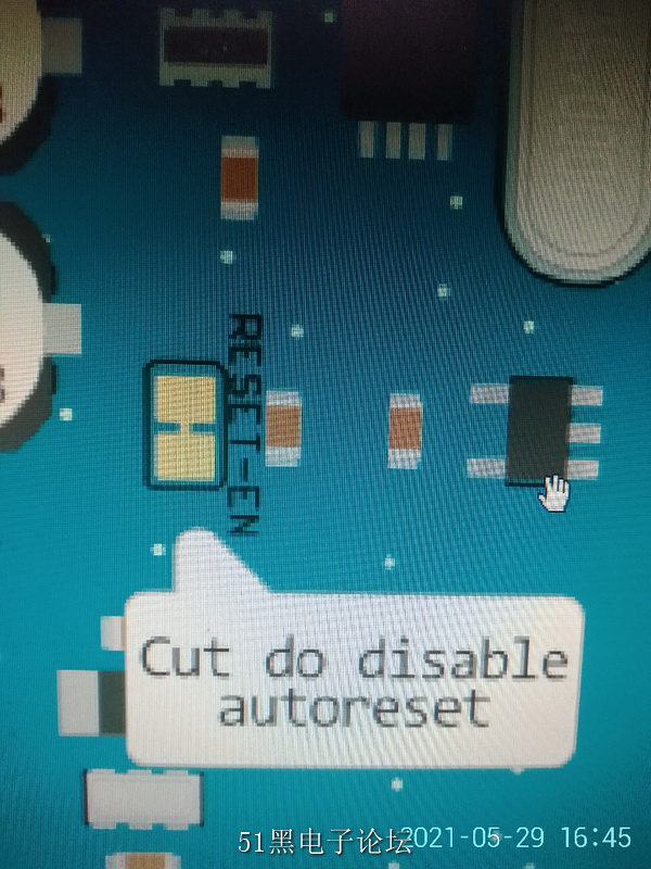

官方版串口芯片32u4的把板上的reset-en切断。
ch340版328p 把c8拆掉 2560把c4拆掉。
把复位切断后是不能烧写程序的,为了方便烧写程序你可以增加一个跳线开关
