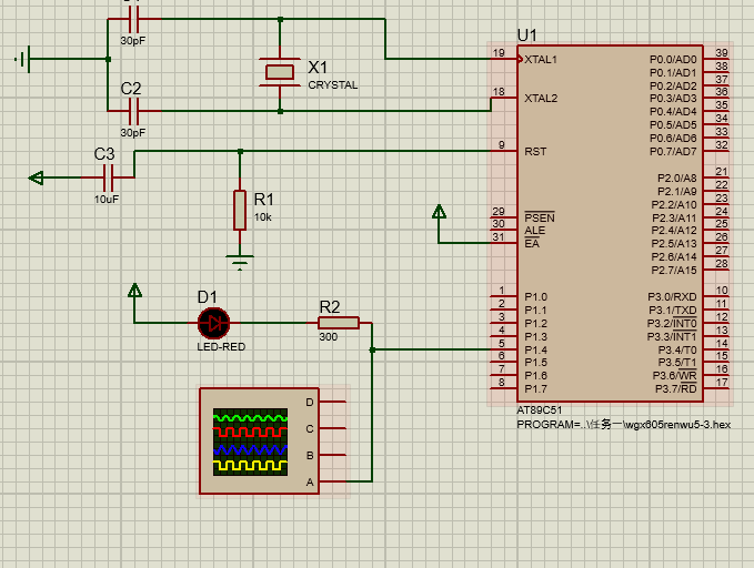

问题在下面,利用定时器 T1的中断方式在引脚P1.4产生周期为 10ms 的信号晶振为6mhz
为什么这样连接,led灯闪的很慢,程序示波器没问题,照理来说不是应该很快很快吗,毕竟周期为10ms,小白一个,求指教。

显示器刷新速度是按大于肉眼辨识闪烁频率设计的,一般50~60Hz。而且人眼也无法辨识周期小于20ms的闪烁。当你设置LED闪烁频率等于显示器刷新频率,仿真结果LED是常亮或常暗。当你设置LED闪烁频率略低或略高于显示器刷新频率,就会呈现频率远低于你设置的闪烁。你把闪烁周期设为100ms基本可以正常显示和辨识。

不是它闪的慢,是你仿真软件仿真慢,你看看右下角仿真时间就知道了
