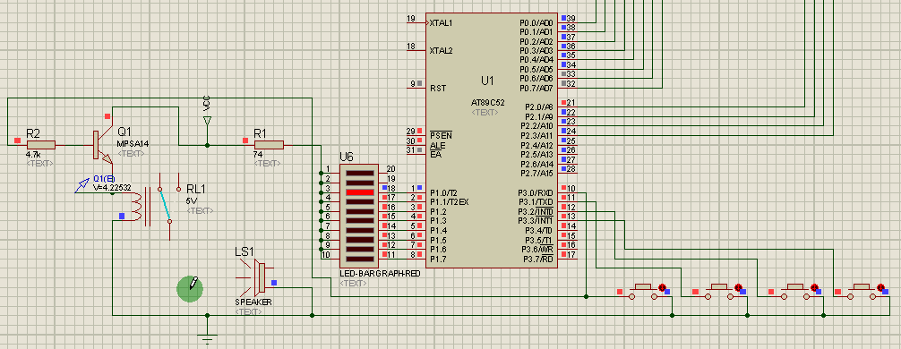

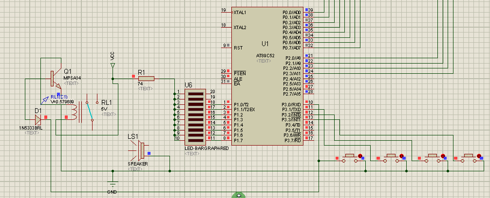

求一路5v继电器的原理图
如题
ID:280000 发表于 2021-7-8 11:11 | 只看该作者
和蜂鸣器的驱动类似,比较常见的是三极管驱动蜂鸣器和继电器

3904是小信号放大管,Ic最大200mA,5V继电器电流都不小,恐怕顶不住,换2222吧!
ID:517951 发表于 2021-7-9 08:42 | 只看该作者
继电器有那种小小的和指甲盖大不多大的,是5V电压下工作的。 有些是12V工作的,在5V下吸合电流可能不足,继电器的个头要大一些。
