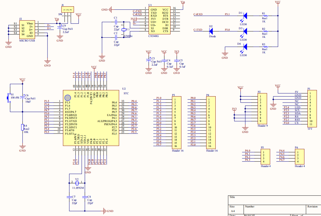

图1为5v供电的ch340g芯片,
图二为某一款最小系统板
这个5v供电情况下的ch340g芯片的第三脚的3.3v能不能直接给别的芯片供电?
为什么看有的设计里即使有这个ch340g芯片,依然用稳压芯片asm1117将5v变成3.3v再使用,这个算不算多此一举?
ID:807591 发表于 2021-6-1 08:34 | 只看该作者
小功率的芯片应该可以,电流要小
ID:752974 发表于 2021-6-1 08:39 | 只看该作者
CH340可以工作在5V或3.3V下,是不同的供电引脚,不是输出电源。
