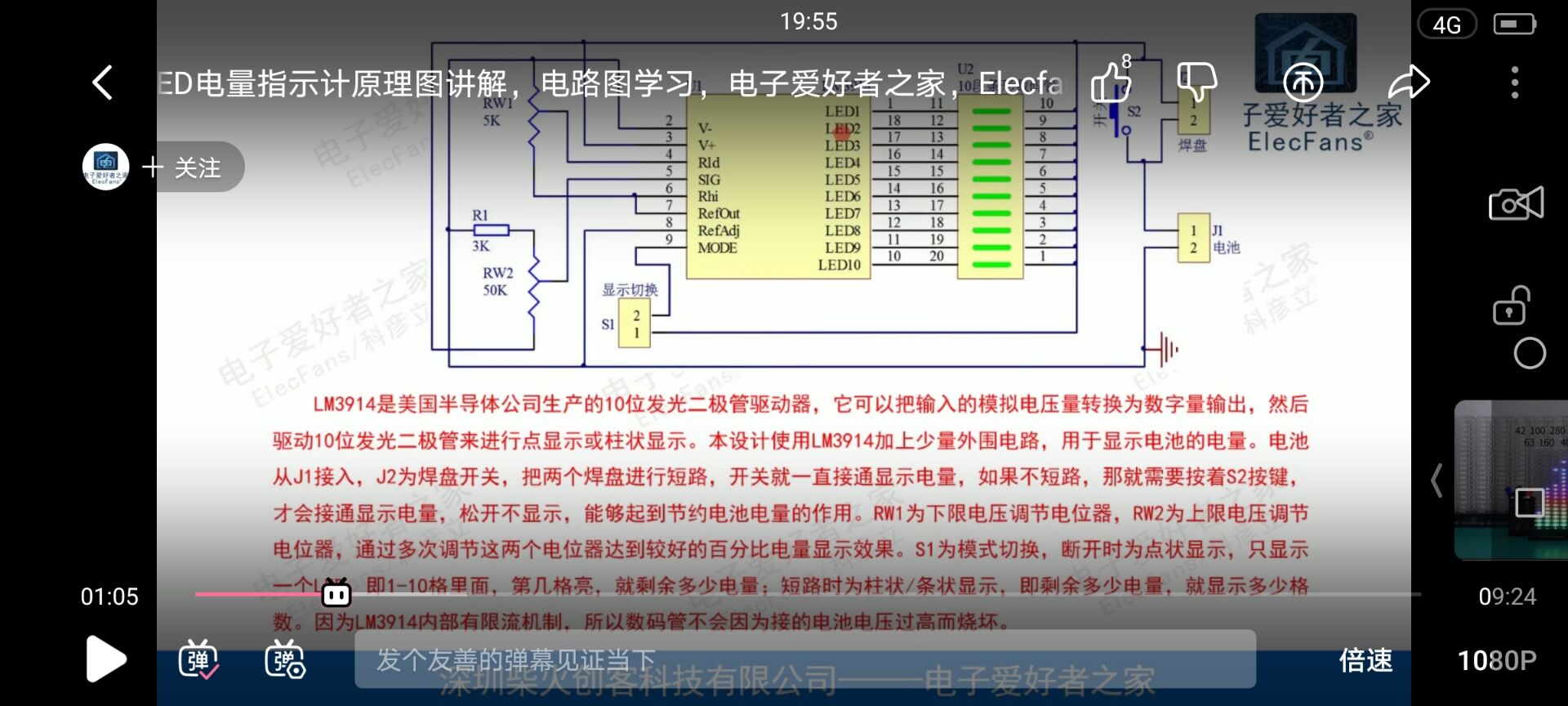

电压比较器
ID:796531 发表于 2021-6-2 12:08 | 只看该作者
可以用LM3914显示驱动集成电路.内部包含10级精密电压比较器 ,输出直接点亮LED ,如果要数码管的话再接编码电路实现吧

ID:88256 发表于 2021-6-2 12:23 | 只看该作者
q1453735727 发表于 2021-6-2 12:14
lm3914驱动模块输入电压最大20v,但是我需要输入0-24V
电阻分压啊,单片机的ADC输入不超5V,却也能测量各种超过5V的电压

18#
ID:692132 发表于 2021-6-2 12:33 来自触屏版 | 只看该作者
q1453735727 发表于 2021-6-2 12:28
好的,他输入端电压大于20v可以直接用电阻分压吗?
检测端串电阻分压,其余的用LM7818三端稳压器,百度文库有现成图纸。
19#
ID:915037 发表于 2021-6-2 12:37 | 只看该作者
那如果只需要检测电压档位,不需要别的功能,只用电阻分压,就不用稳压器了是吗?
20#
ID:692132 发表于 2021-6-2 13:04 来自触屏版 | 只看该作者
由于LM3914工作电压达不到28Ⅴ,所以才要用三端稳压器把电压降低,到LM3914能正常工作的范围之内。
21#
ID:915037 发表于 2021-6-2 13:10 来自触屏版 | 只看该作者
谢谢哥,小弟还有一事不明,直接用电阻分压,分成0-14v可以吗
22#
ID:692132 发表于 2021-6-2 13:32 来自触屏版 | 只看该作者
电路消耗的电流会在一个范围内变化,导致LM3914供电电压不稳,使显示结果不一定准确。而且分压电阻功耗大,发热量大,一般的设计都不会那样去做。假设电路工作电流为200mA,就需要70Ω电阻发热损耗2.8W,在小电路板上就是一个发高烧的零件,非常不安全。

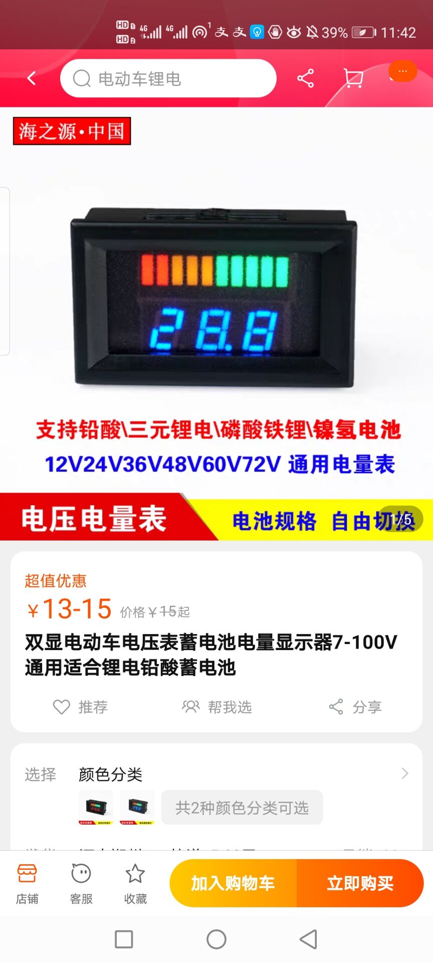

ID:915037 发表于 2021-6-2 14:53 | 只看该作者
其实我的根本问题就是,在不用单片机的情况下,用lm3914怎么实现像这个商品的功能。这个商品的原理图是啥。

ID:915037 发表于 2021-6-2 14:55 | 只看该作者
用如图lm3914电路图,根据白炽灯两端电压显示档位,但该电路输入电压范围是2.4~20v,白炽灯电压范围是0~25v,请问可以直接把白炽灯电压用电阻分压后输入下面的电路图吗?

ID:88256 发表于 2021-6-2 21:49 | 只看该作者
q1453735727 发表于 2021-6-2 14:53
其实我的根本问题就是,在不用单片机的情况下,用lm3914怎么实现像这个商品的功能。这个商品的原理图是啥。 ...
这个商品的原理图给你也没用,极大可能是用单片机来做的,也有可能是用专用芯片
