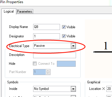

新人想问一下原理图have no driver 怎么解决
二极管的正极全是这个
ID:932532 发表于 2021-6-4 00:40 | 只看该作者
你是不是没建工程呀,新建一个工程后再检验试试
ID:824490 发表于 2021-6-4 11:08 | 只看该作者
这是PROTEL(AD系列软件)的一个坑。。。
你在做SCH库时,PIn的电气特性不要设成input或output 什么的,直接就是用"Passive",你尝试一下。
