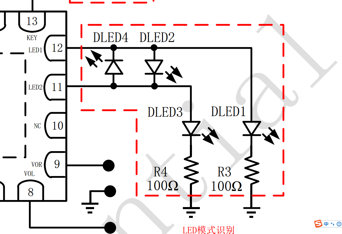

2个GPIO驱动分别驱动4LED,分别可以单独点亮。如下图;有哪位大神知道程序代码应该怎么写?

硬件电路设计有问题,没法实现。至少要3个IO口驱动
ID:151846 发表于 2021-6-3 18:47 | 显示全部楼层
可以,单独点亮led2led4直接两个io一高一低(led1led3不会亮)因为电压不够所以不亮。当单独点亮led1或LED3的时候。其中有个io口用到高阻态

实测了别人电路,是可以的。思远半导体的。

谢谢回复!您是高手!我理解了下应该是这样的!这是思远半导体一款耳机充电仓的应用。我想我如果用其他MCU来做,软件有什么思路可以实现!

地板的思路是可以实现的,但受硬件条件限制。不同颜色的LED正向压降有明显差别,所以至少使用两种颜色的LED。DLED2,DLED4用低压降的LED。DLED1,DLED3用高压降的LED。否则点亮DLED2或DLED4时DLED1或DLED3会隐亮。

估计单片机是1.8v的
P12=输出高;P11=高阻输入;LED1亮;
P12=输出高;P11=输出低;   LED2亮;
P12=高阻输入;P11=输出高;   LED3亮;
P12=输出低;P11=输出高;   LED4亮;

看你的的CPU的I/O有没有高阻输入输出,有的话就就按照楼上说的方法操作
要是CPU的I/O没有高阻输入输出,要不换CPU,要不改电路,没有其他办法
