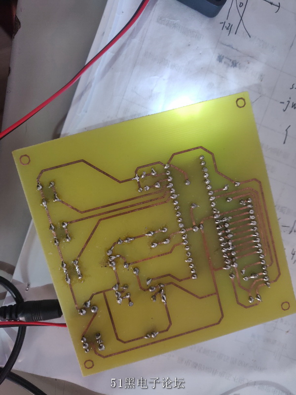

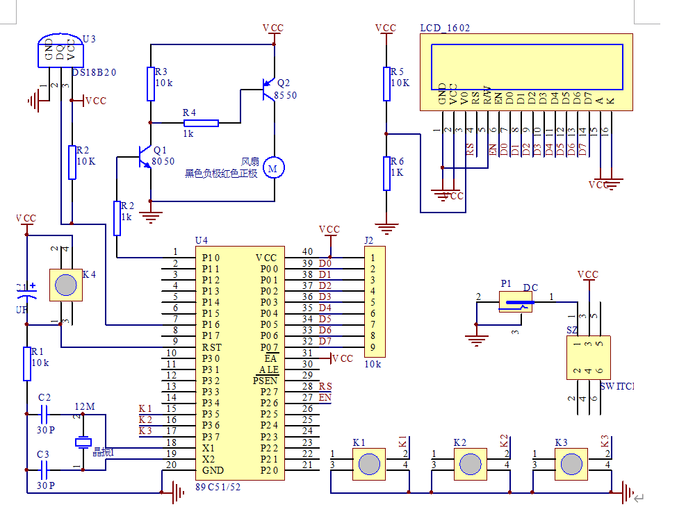

做设计选了单片机 做了LCD1602的温控风扇 焊好了 实物没法运行 LCD屏只显示一排格子 几个调速按钮按下好像也没什么反应 是我的焊接图有问题吗 焊接图贴了
原理图跟程序

把R5、R6先拆掉,换上微调电阻调一下试试,并不是所有的液晶对比度都是一样的

图片中好像看排阻有搭焊的现象还是拍摄角度的问题实际没搭焊呢?
ID:155507 发表于 2021-6-5 06:56 | 只看该作者
可能的原因:
LCD1602显示问题一般是
1:V0没接电位器,导致背光  V0引脚 这个引脚必须不能悬空啊 要连接一个滑动变阻器来调节的
2:RS,RW,EN接线问题
3:程序指令问题。
4:如果是自己制作最小系统需要注意排阻的方向,排阻有一个公共端,正对排阻上的标号(一般是A103j)最左边有个方块标记那个就是公共端。  我知道的LCD1602有两种,一个是VO脚接18欧的下拉电阻接地,一个是接1k欧的电阻接地,当然,也可以接个滑动变阻器更好 V0口所接的3296 10k电位器一边接GND,中间接V0,另一边要接VCC
