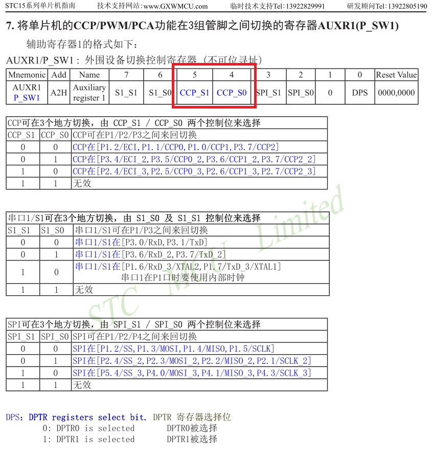

我想用STC15W408AS16引脚的单片机PCA功能输出PWM控制电机转速,在手册上找了如下程序但是不明白怎么用,分为高,中,低,关几个等级用1个按键每按一次转速切换一个等级,如何实现。芯片资料给出P1.0和P1.1引脚分别为CCP1和CCP0,是不是输出PWM就用这两个引脚,还请大佬们指点指点。

这是一个STC15W408AS的PWM初始化函数,在主函数或其它函数改写CCAP0H和CCAP1H就可以改变PWM0和PWM1的占空比。P1.0和P1.1是PWM1和PWM0的默认输出脚,可以通过设置AUXR1(P_SW1)寄存器在3组端口来回切换。

需要把AUXR1(P_SW1)改成什么可以切换成默认的输出端口
ID:230742 发表于 2021-6-6 15:50 | 只看该作者
不用改吧,默认的就是默认的输出端口了。

我用的P1.0和P1.1引脚

请问我需要改输出端口为P1.0和P1.1是改这里吗?如果是应该改成什么呀

ID:213173 发表于 2021-6-6 17:44 | 只看该作者
#define CCP_S0 0x10            / ...
默认就是什么都不需要做。

这里写的1.4和1.5什么意思
ID:213173 发表于 2021-6-6 18:13 | 只看该作者
jsq2020 发表于 2021-6-6 17:47
这里写的1.4和1.5什么意思
默认就是什么都不需要做。这两条也可以不写

明白了,已经可以用了
