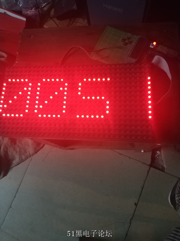

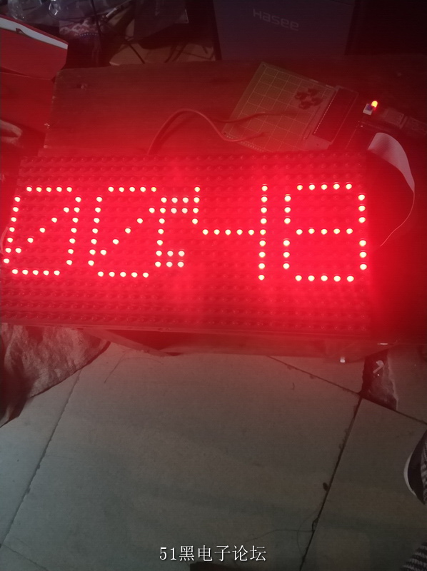

16x32  P10广告屏点阵任意位置画点画线,点阵直接用P10单红门头广告屏,省去了自己焊接,刷了一个时钟走时程序,图片中间点是秒闪,
用的是12c5a60s2。

595移位,锁存,数据,OE,扫描,
