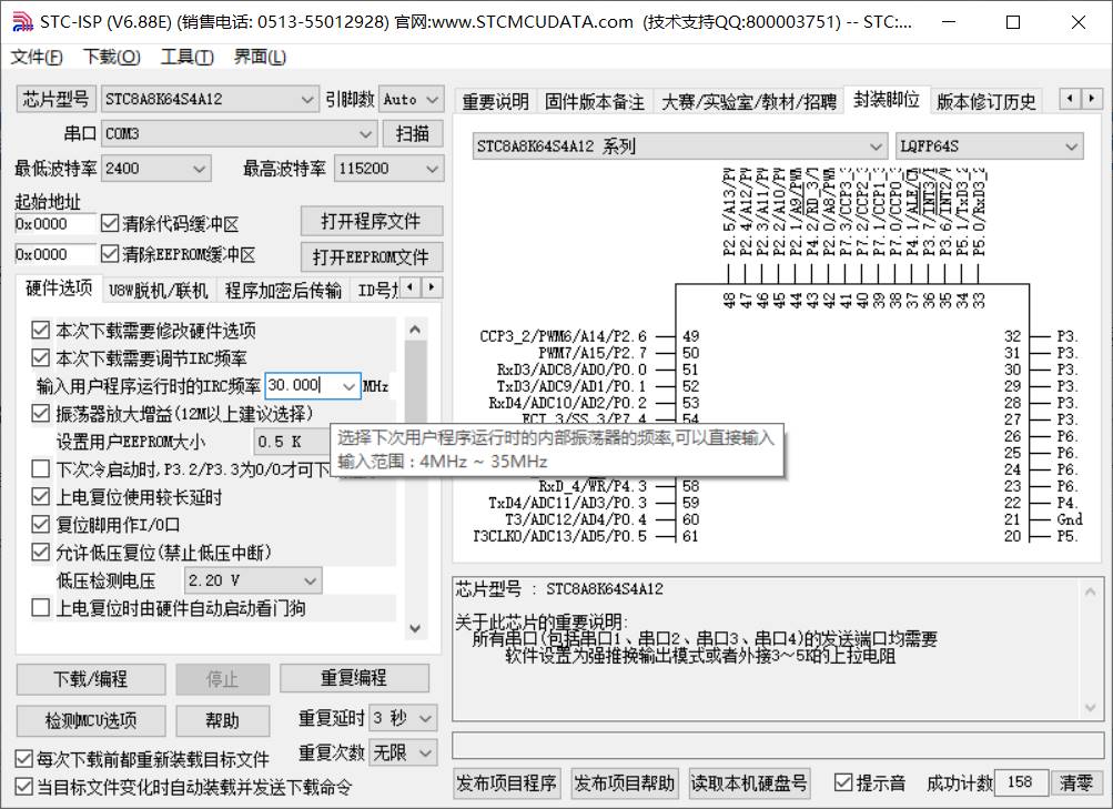

我外接30m晶振会不会锁28m
ID:933978 发表于 2021-6-7 01:06 | 只看该作者
直接内部设30M,手动输入即可,不用外部晶振。手册:STC8系列内部IRC只有一个频段,此频段的中心频率约为24MHz,最小频率约为16MHz,最大 频率约为30MHz(注意:不同的芯片以及不同的生成批次可能会有约5%左右的制造误差)。

ID:837401 发表于 2021-6-7 10:08 来自触屏版 | 只看该作者
m1a1tank 发表于 2021-6-7 01:06
直接内部设30M,手动输入即可,不用外部晶振。手册:STC8系列内部IRC只有一个频段,此频段的中心频率约为24 ...
isp软件最高就能设27M,怎么输入30M
ID:155507 发表于 2021-6-7 10:22 | 只看该作者
手动输入即可
ID:837401 发表于 2021-6-7 11:03 来自触屏版 | 只看该作者
angmall 发表于 2021-6-7 10:22
手动输入即可
手动?什么意思。。

ID:155507 发表于 2021-6-7 13:38 | 只看该作者
YZYNULL 发表于 2021-6-7 11:03
手动?什么意思。。
直接输入

怎么使用外部晶振呢,isp stc8没有那个内外时钟选项
ID:155507 发表于 2021-6-7 17:15 | 只看该作者
STC8A单片机ISP软件上没有选项,需要在代码中启动外部晶振
