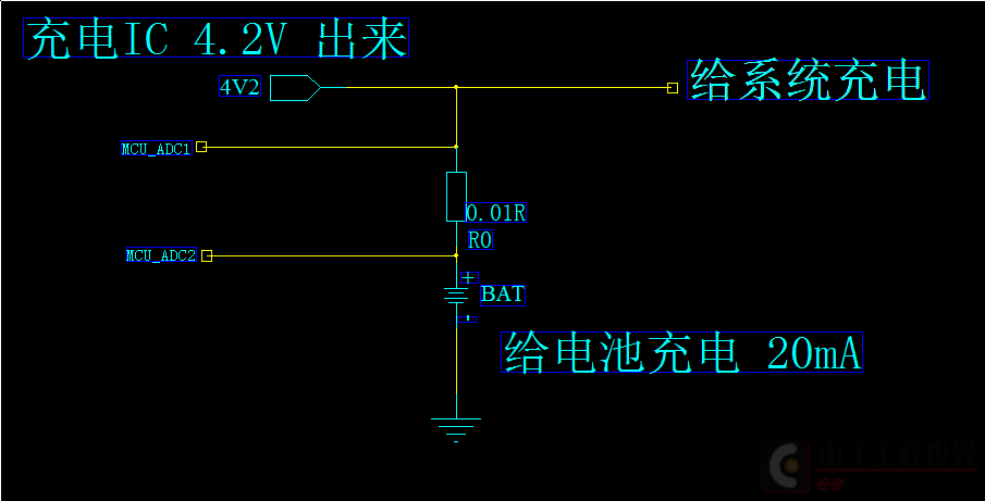

哪个有单节的锂电池电量计推荐?1620可充电锂电池,电池容量 20mAh 3.7V。单纯的电量计就好!不需要有MCU的功能;但是要能和MCU通讯,比如有IIC通讯接口。要有状态输出给到MCU做判断,比如正在充电,充电截止,空载没有接电池;封装不能比SO8大一个手环的产品,一开始的旧产品用的是TP4054充电IC,完全不适合这个小容量电池,用了两个2M的电阻分压给到MCU ADC做判断是否充满,这是很傻瓜式的判断;我接手这个项目,我想改善,想准确的给到MCU做判断(正在充电,充电截止,空载没有接电池这三种情况)目前根据拓微的FAE推荐,当前也有库存,选用了TP4067,可是在电池快要充满的时候,1J脚和5脚给出来的状态是高低电平,不是规格书上说的那样,充电时1脚低电平,其他时候被上拉到高电平;充电截止时5脚是低电平,其他时候被上拉到高电平;不接电池的时候1脚会有高低电平输出;我想解决的问题:实现精准的充电进行,充电截止,没接电池三种状态的判断。不知道TWS蓝牙耳机是如何实现的,我这个产品和TWS蓝牙耳机有很多相似之处(比如充电用底座、蓝牙功能、电池容量几十毫安时)
底座给手环充电4.2V GND ,当4.2V这根线没接触好的时候,希望有断线检测功能,这样就可以在用户使用的时候,一旦顶针触点没接触好,有个LED指示就很直观的体现手环触点有没有放好。像这种应用场景有没有合适的芯片推荐。哪个坛友用过的

当电阻R0上没有压差时  说明4.2V不在  断线了?这种方法你看看是否可行

这个状态输出是根据充电电流来的 没错  关键是充电IC给出的状态要稳定 不能不确定  高低高低  导致MCU没办法做判断。
