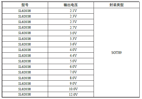

选型表
注:现货有3.3V和5.0v电压

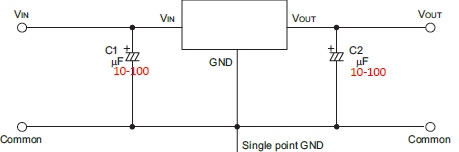

应用电路
基本电路

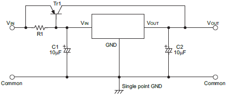

大电流输出正电压调节器

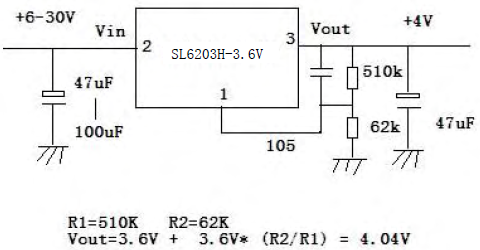

典型可调电路
