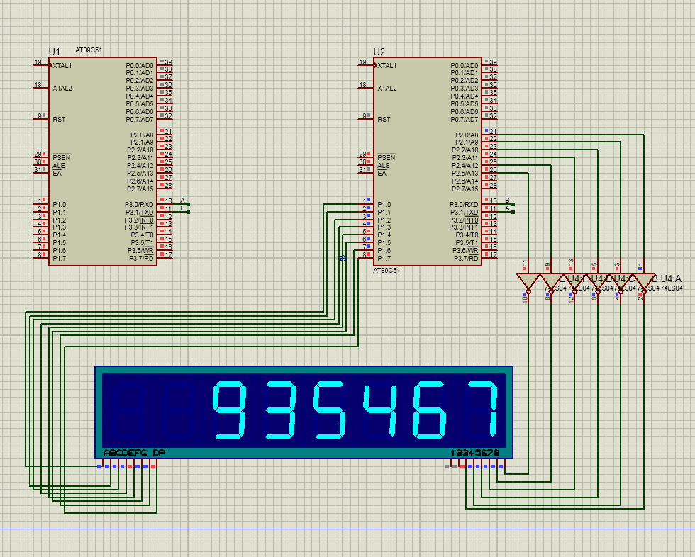

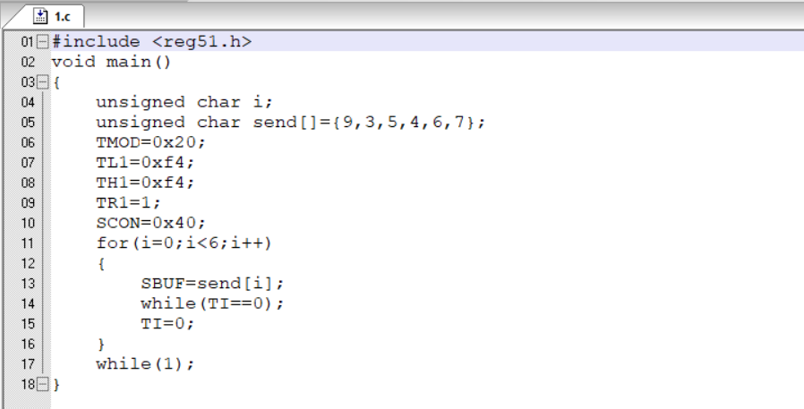

单片机串口通信,为啥我甲机的935467传送过去变成了这样?求一个解决办法
这是程序问题还是电路问题啊,求分析
甲机源码:
#include <reg51.h>
void main()
        unsigned char i;
        unsigned char send[]={9,3,5,4,6,7};
        TMOD=0x20;
        TL1=0xf4;
        TH1=0xf4;
        TR1=1;
        SCON=0x40;
        for(i=0;i<6;i++)
                SBUF=send[ i];
            while(TI==0);
            TI=0;
        while(1);

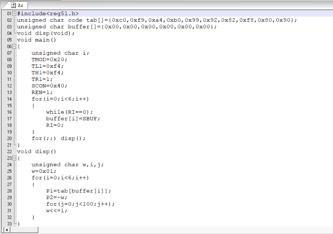

乙机源码:
  1. #include <reg51.h>
  2. unsigned char code tab[]={0xc0,0xf9,0xa4,0xb0,0x99,0x92,0x82,0xf8,0x80,0x90};
  3. unsigned char buffer[]={0x00,0x00,0x00,0x00,0x00,0x00};
  4. void disp(void);
  5. void main()
  6. {
  7.         unsigned char i;
  8.         TMOD=0x20;
  9.         TL1=0xf4;
  10.         TH1=0xf4;
  11.         TR1=1;
  12.         SCON=0x40;
  13.         REN=1;
  14.         for(i=0;i<6;i++)
  15.         {
  16.                 while(RI==0);
  17.                 buffer[i]=SBUF;
  18.                 RI=0;
  19.         }
  20.         for(;;) disp();
  21. }
  22. void disp()
  23. {
  24.         unsigned char w,i,j;
  25.         w=0x01;
  26.         for(i=0;i<6;i++)
  27.         {
  28.                 P1=tab[buffer[i]];
  29.                 P2=~w;
  30.                 for(j=0;j<100;j++);
  31.                 w<<=1;
  32.         }
  33. }
来自 2#
ID:934867 发表于 2021-6-13 23:25 来自触屏版 | 只看该作者
已解决,感谢各位的指导和帮助,麻烦大家了!
ID:883031 发表于 2021-6-9 09:00 | 只看该作者
乙机主程序会跑飞的
ID:213173 发表于 2021-6-9 17:29 | 只看该作者
其实这个问题很简单,但楼主基础太差。三言两语说不清,说多了也消化不了。串口函数和显示函数都有问题。

ID:213173 发表于 2021-6-9 21:11 | 只看该作者
一个用户名 发表于 2021-6-9 17:48
求修改方案,我努力消化
给你改好了,就这么一点代码你慢慢去消化吧。
  2. void main()
  3. {
  4.         unsigned char i;
  5.         unsigned char send[]={9,3,5,4,6,7};
  6.         TMOD=0x20;
  7.         TL1=0xf4;
  8.         TH1=0xf4;
  9.         TR1=1;
  10.         SCON=0x40;
  11.         for(i=0;i<6;i++)
  12.         {
  13.            SBUF=send[i];
  14.            while(!TI);
  15.            TI=0;
  16.         }
  17.         while(1);
  18. }

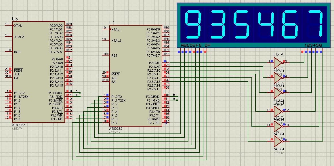

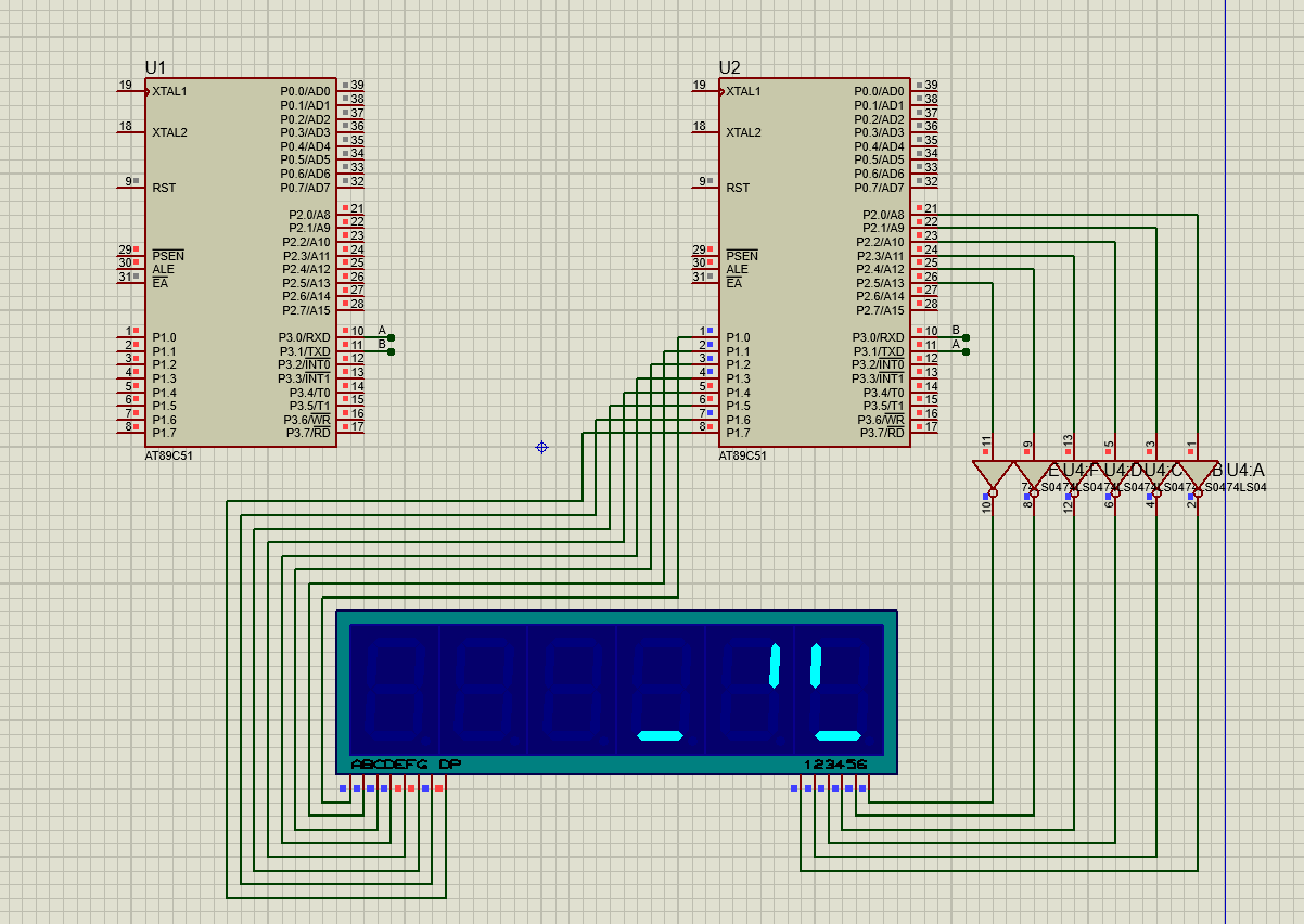

感谢指导,麻烦您了,还能发一下protues里的pdsprj文件吗?
我傻了,这是什么情况?
这是我pdsprj文件,代码应该没问题。 New.zip (15.72 KB, 下载次数: 5)

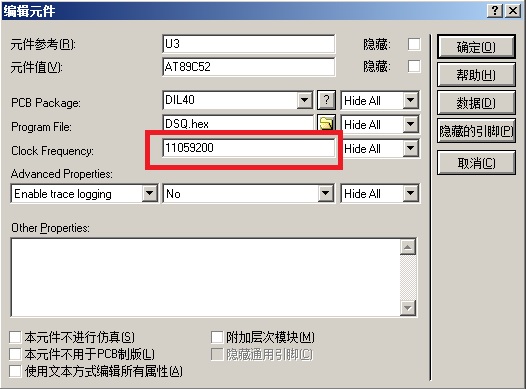

ID:213173 发表于 2021-6-10 06:20 | 只看该作者
仿真里的两个芯片加载程序不要搞错了,另外晶振频率都要改为11059200或11.0592MHz。
ID:934867 发表于 2021-6-10 22:17 | 只看该作者
我用的Proteus 8.9,改了频率,还是不行。
ID:94031 发表于 2021-6-11 09:07 | 只看该作者
你把你的工程整个打包发出来让大家看一下。

ID:934867 发表于 2021-6-11 21:33 来自触屏版 | 只看该作者
就在9楼那个New. zip里面

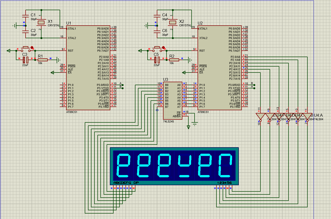

ID:94031 发表于 2021-6-12 08:07 | 只看该作者
一个用户名 发表于 2021-6-11 21:33
就在9楼那个New. zip里面
数码管应该用共阴要换。
18#
ID:934867 发表于 2021-6-13 23:24 来自触屏版 | 只看该作者
xuyaqi 发表于 2021-6-12 08:07
数码管应该用共阴要换。
!成功了,是换成共阳!!
