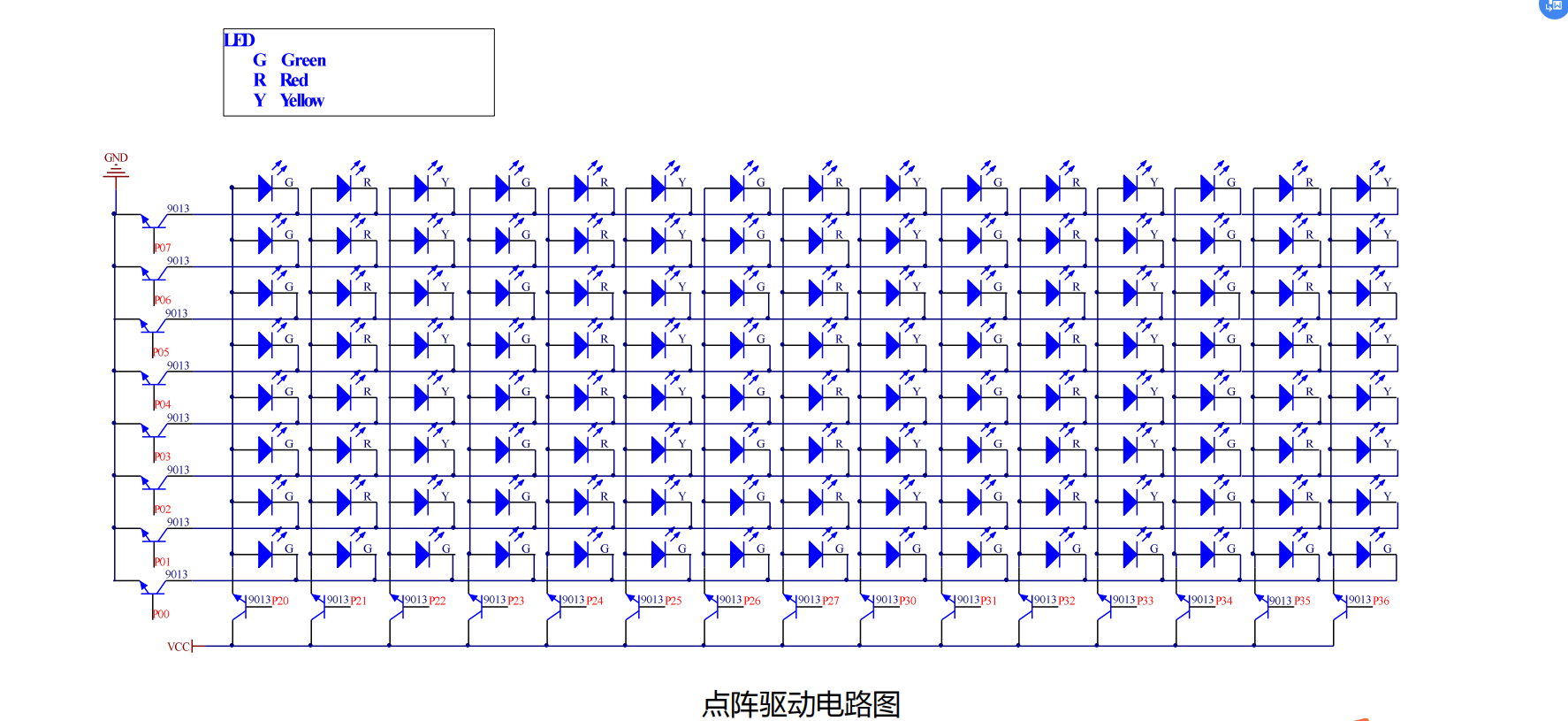

15*8的音乐频谱灯教程 原理图+单片机程序
ID:895005 发表于 2021-6-8 17:30 | 显示全部楼层 |阅读模式
a) 采用 USB 接口供电,并且对 USB 接口进行了扩展。在没有额外占用电脑主机 USB 接口情况下,随时随地给系统供电;(也可以不用
b)
加入了触摸键设计,以及震动反馈。当触摸键响应时有震动反馈,及声光提示,如今很多触屏手机也有这种时尚设计;(也可以不加)
c)
加入 ThinkPad 笔记本上的经典呼吸灯指示设计。如夏日里的萤火虫,一闪一闪亮晶晶,不仅有趣还能指示系统工作状态; (也可以不加)
d)
省去了 MCU 的复位电路,以及晶振上的 2 个起振瓷片电容,但一般不影响系统正常工作;
e)
双音频插孔设计。不影响正常的音频输出,省去了音频分线器;(也可以用两个)
f)
去掉音频输入处理的电平移动电路,简化电路,并加入软自动增益控制,实现自动根据音乐的声音大小调节显示幅度;
g)
采用食人鱼 LED 来显示,不仅特别的亮,而且比用普通的草帽状 LED 效果更美,耐电流也更大,
还省去了部分限流电阻,食人鱼 LED 有四个引脚,便于手工焊接,大量减少跳线。(此处注意  一定一定一定 要测测LED的正负极,不同颜色的灯正负极可能不一样。
最后附上原理图+程序
word格式的代码:
程序.docx (265.34 KB, 下载次数: 85)

请问楼主:{processfft();//傅立叶变化及处理 }   在哪里?要发就发全套的,还是我没找到?况且人家也不是白下的,

怎么上电灯一直亮着不跟着音乐闪烁

没发全,下载没价值
