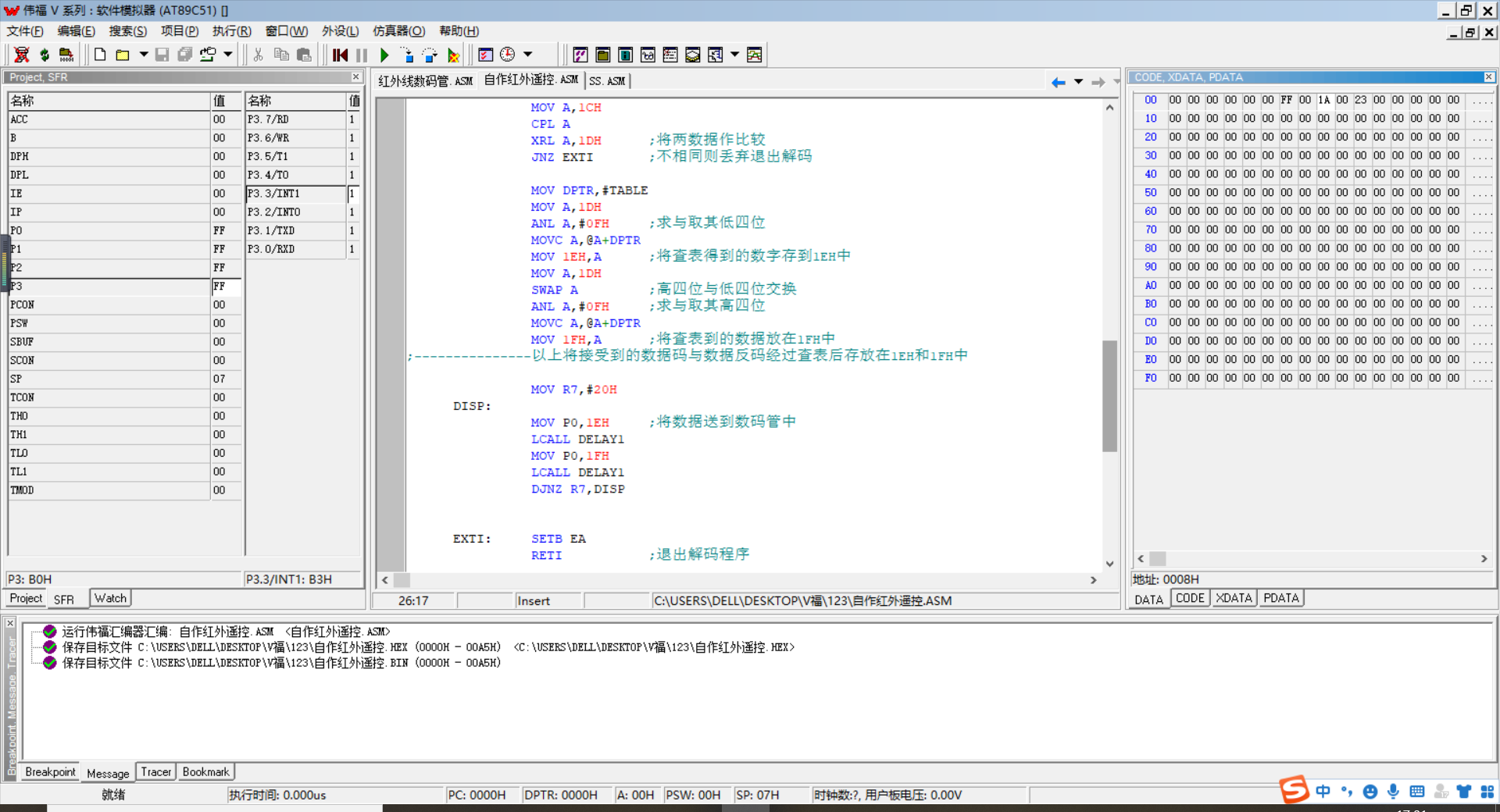

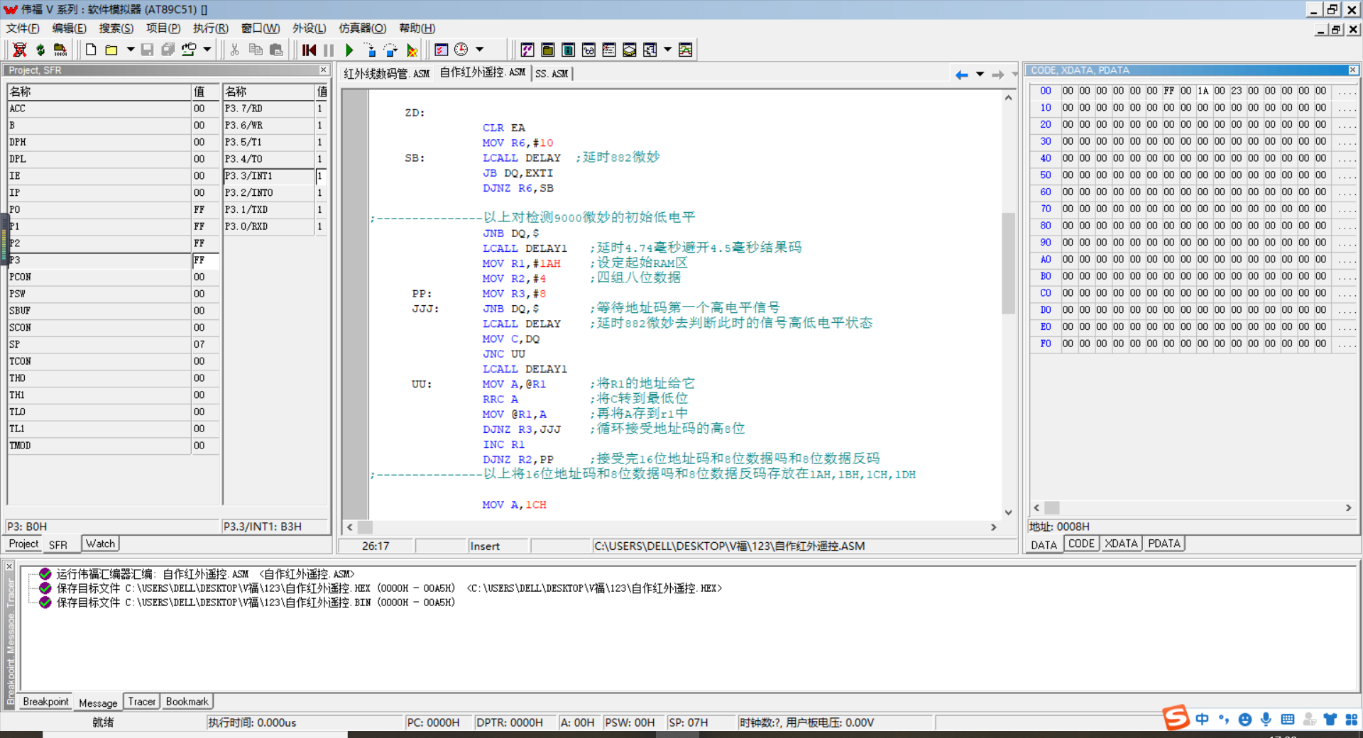

51单片机红外遥控控制数码管,为是么数码管不亮
有大神帮帮我吗,好几天了,不知道哪里出问题了

是完全不亮吗?程序这样截屏还不如直接复制贴出来好方便阅读,电路图也一起贴出来

分段排故,你用的应该是开发板,先让红外接收器接收到信号以后让P1口某个灯亮,然后判断后再让另一个灯亮,看问题是出现在前面还是后面。如果出现在后面,就不对红外接收器收到的数据判断,直接让LED显示某个数字。
ID:844772 发表于 2021-6-9 21:48 | 只看该作者
是不是接线错了,你的数码管怎么接的啊?按程序你应该接P0,且是个共阳的管子。
ID:933672 发表于 2021-6-9 22:45 | 只看该作者
如果不亮,很有可能是数码管共阴共阳弄错了

它现在亮了但是不是按每个按键他都能亮,而且它显示的数字也不对,大佬帮帮忙吧
