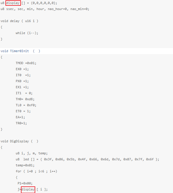

按照教科书上的程序写的,但是测试发现好多错误。不会改,求大神帮忙改一下让程序能用。错误图片已经上传
error C100: unprintable character 0xE2 skipped
这是一个数字钟的程序,自动计时,由6位LED显示器显示时、分、秒。 具备校准功能,可以设置当前时间。 具备定时启闹功能,可以设置启闹时间并同时开启闹钟功能,启闹15s后自动关闭闹铃。 在闹钟开启状态或闹铃过程中,可以按键关闭闹钟功能

ID:796531 发表于 2021-6-11 15:40 | 只看该作者
#include”reg51.h" 这个地方你应该是中文输入法输入的引号,请改为英文
ID:799382 发表于 2021-6-11 15:41 | 只看该作者
你好好检查好一下你自己的代码,这明显错误!!!
还有这里 谁教你这样写代码的???你在上面定义的是nao_hour在下面为什么要敲空格分开他???nao_   hour?????? 谁教你这样写的????还有这里 你有认真检查过自己的代码吗?????
ID:799382 发表于 2021-6-11 16:09 | 只看该作者
认真检查代码 代码中有一堆错误!!!!!!
ID:328014 发表于 2021-6-11 16:38 | 只看该作者
第一行的引号错了 应该是这个引号 #include"reg51.h"
另外你的空格不行  全部删掉 换成半角的空格
ID:123289 发表于 2021-6-11 17:31 | 只看该作者
一般打印可显示的ASCII码<128 (80H)。超过了,就打印不了。
