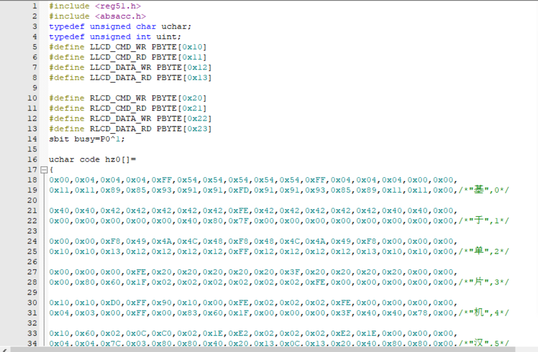

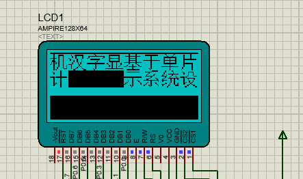

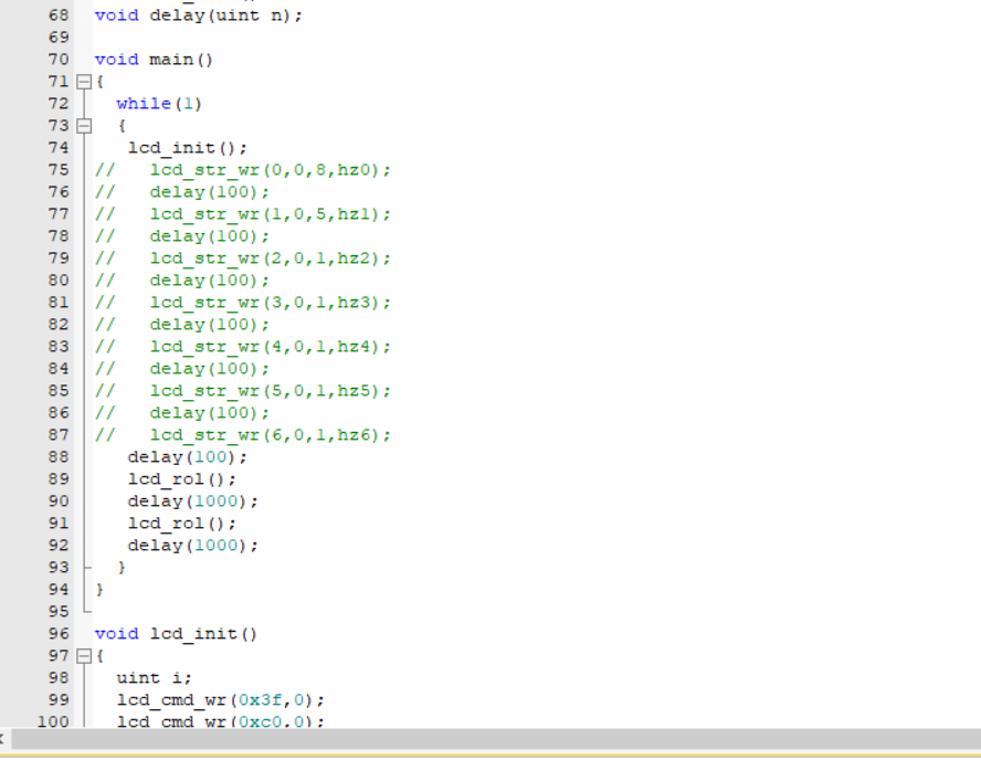

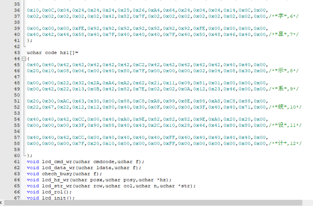

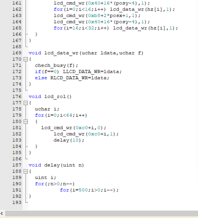

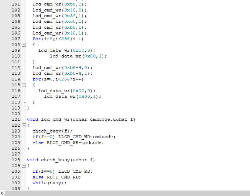

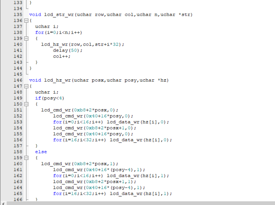

求单片机汉字显示程序,只需要显示”基于单片机汉字显示系统设计“这几个字就好,我自己的程序出现乱码了,自己找不出原因.

ID:190577 发表于 2021-6-12 09:48 | 显示全部楼层
好像是地址不对,你检查下
ID:524224 发表于 2021-6-12 14:55 | 显示全部楼层
写地址
