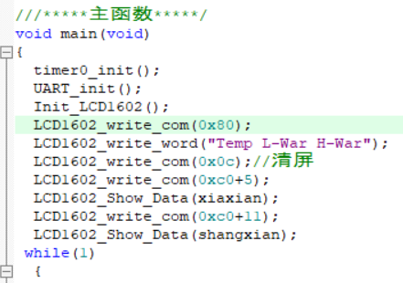

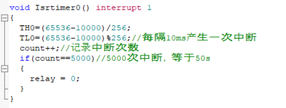

stc89c52rc,我这样写定时器中断有问题吗,为什么继电器不能关断(继电器是高电平触发),用的是NPN三极管,接的上拉电阻,主函数后面还有省略

整个程序只有低电平(继电器关)操作,应该是先设置高(继电器开),再启动定时关继电器。

这些都没什么问题啊,又看不到别的部分,不过我看主程序估计你在初始串口时,把timer0给关了,你检查一下串口初始化的TMOD后面你是不是只用了=,而不是|=
