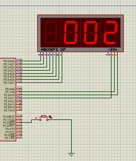

求帮助 我们小组做的单片机实现“按一下加一”的功能不能实现,含汇编源码,原理图
ID:937572 发表于 2021-6-14 20:42 | 显示全部楼层 |阅读模式
我们小组做的单片机实现“按一下加一”的功能,
附件里面包含单片机源代码
以及proteus仿真工程文件

目前不能实现按键加一,求大神指导,下面是错误文件:

ID:844772 发表于 2021-6-16 09:19 | 显示全部楼层
3.2口是中断啊,怎么接到3.1上去了?是不是接线有问题。

ID:94031 发表于 2021-6-16 20:18 | 显示全部楼层
接线要改!
ID:937572 发表于 2021-6-18 09:06 | 显示全部楼层
是的是的,谢谢你 已经改正了
