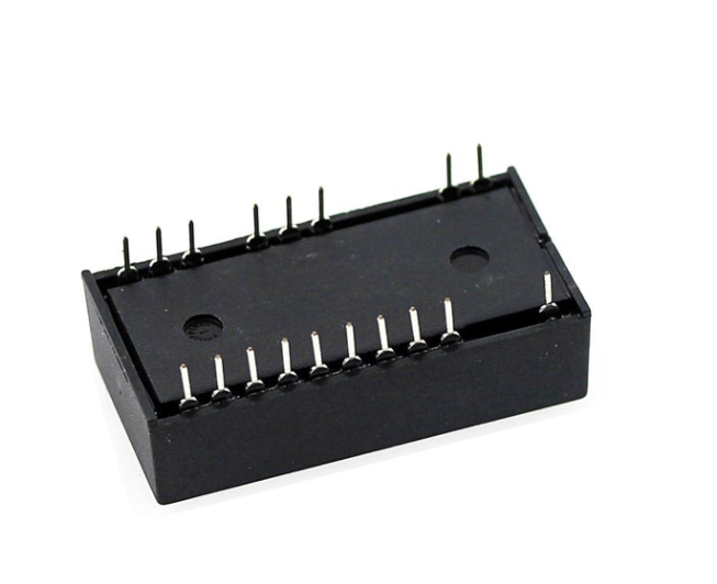

- 2.DS12C887时钟芯片(24脚的)
- 3.LCD1602模块

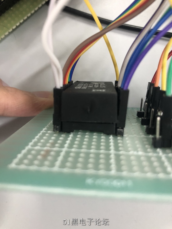

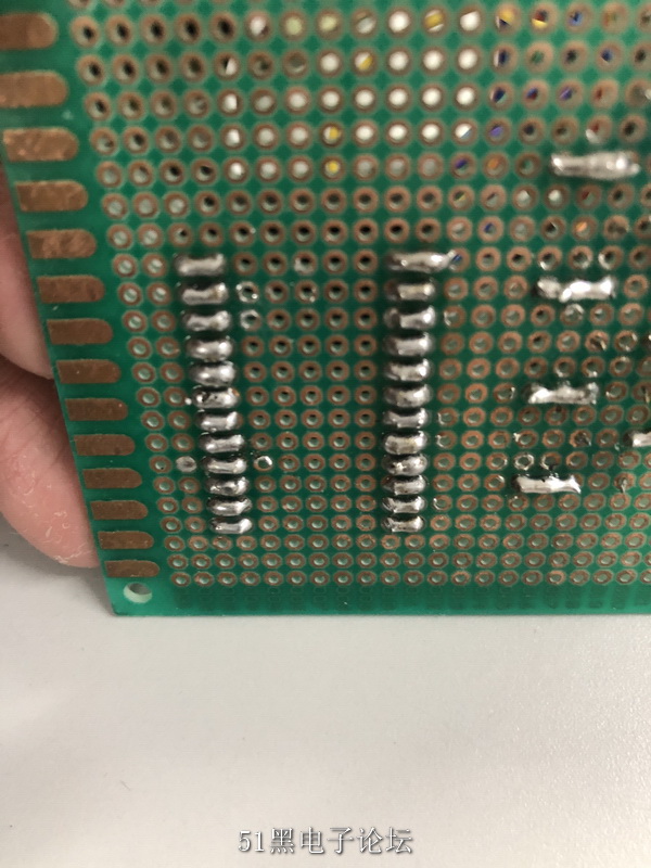

这里的DS12C887买回不能直接用,得像51芯片一样焊接个底座出来,旁边两列焊接两列排针,作为芯片的引脚。焊接好的效果图如下

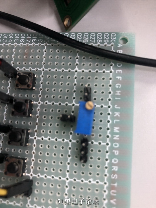

因为要驱动LCD1602,电位器也是必不可少的,我把电位器单独焊接在了另外一块板子上,这个焊接地方没有要求,合理安排空间即可,焊接电位器也要利用排针引出三个角,对于3296型电位器的各引脚说明如下1脚VCC,3脚GND,2脚接输出。电位器的大小选择位10k,如图

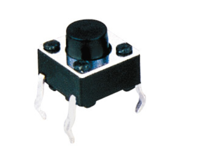

还需要准备4个轻触按键,因为设置时钟时,需要选择功能、增大键、减小键、闹钟查看键(我的板子上没有焊接蜂鸣器,所以闹钟到点后,不会响,蜂鸣器是一个比较简单的模块,代码里面都有定义,我在焊接的时候把他先忽视了,需要的话,外加上蜂鸣器模块,看一下程序里的引脚定义就可以)

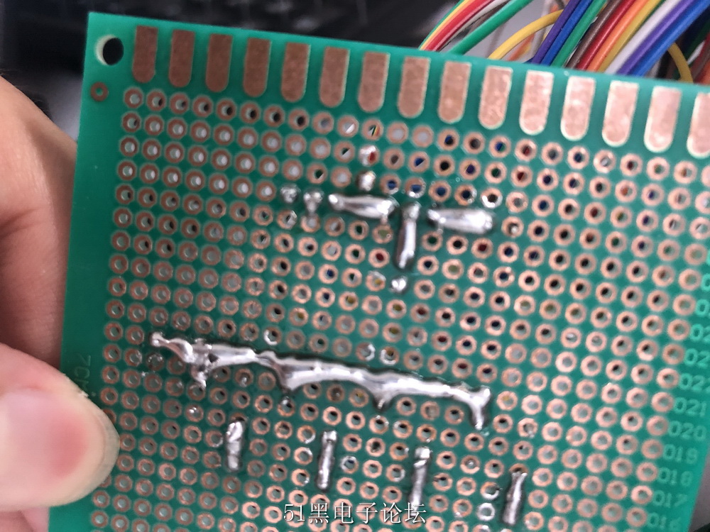

4个轻触按键的接法从上到下排列,分别为功能选择、增大、减小、闹钟查看。此处的焊接为选择每个按键的两个对角引脚,每个按键选择的两个引脚要相同,从上到下在板子上安插好,
原理图和实物图引脚一一对应,我们可以选择1脚输出,4脚接地(对角接通)4个按键的4号脚连接在一起并且引出一个插针到时候直接接单片机的GND完成接地,再把每个按键的1号脚用插针引出来,接代码里定义的按键引脚。
在这里我给大家看一下DS12C887的芯片接法!
我从左边最上边开始逆时针转一圈来说明各引脚的接法
从第四引脚开始接4-11为数据传输,接单片机的P0口,12脚接单片机20脚的GND。
13脚cs接P1^4
14脚as接P1^5
15脚rw接P1^6
17脚ds接P1^7
18脚RESET接VCC
19脚IRQ接P3^3
24脚接VCC
