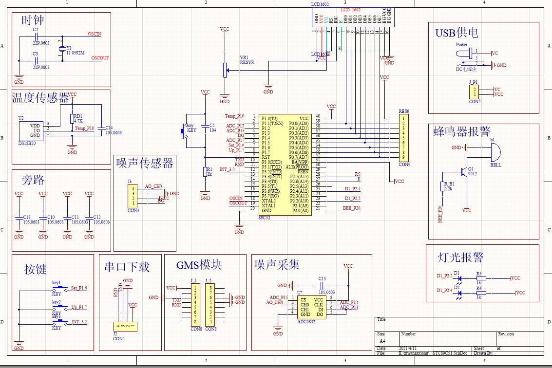

      使用了GSM短信收发模块,用户只需要在代码中更改报警对象手机号码,报警器超过一定阈值可发送短信至手机,播报相关参数,并且本地蜂鸣器报警。
      短信模块收发指令回复判断改成延时判断,可适当更改延时值。上电等待初始化也为延时,可更改为接收到回复指令后初始化完成(代码还需要优化额,上传主要为一起学习)
      代码PCB以及相关模块资料已上传。

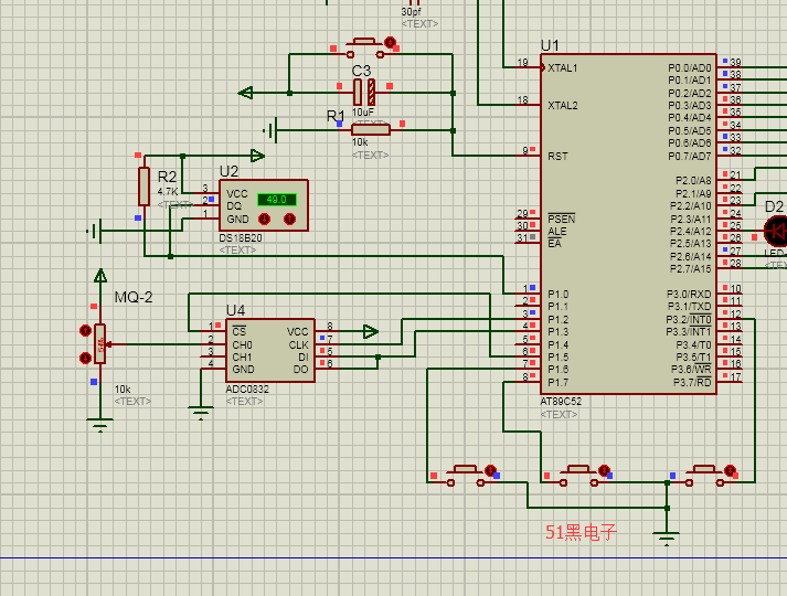

烟雾传感器仿真中没有,其实就是传感器检测时相应的电阻值会变化,用滑动电位器代替就ok

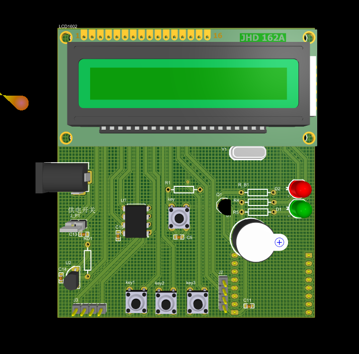

PCB_3D
PCB_3D

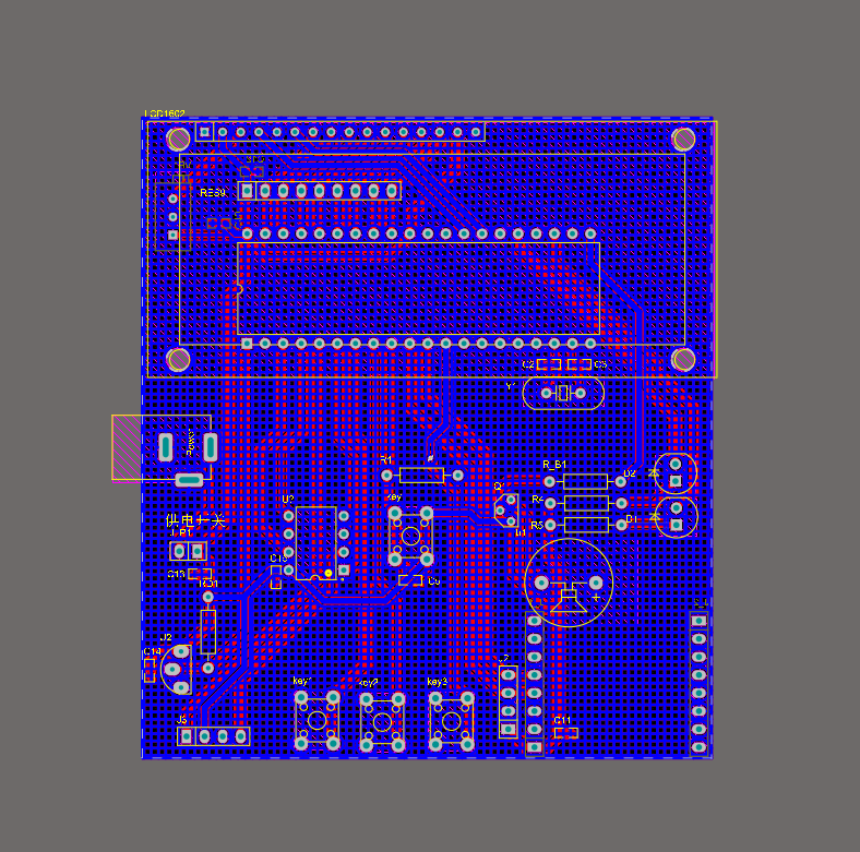

PCB_top
PCB_top
PCB_Bottom
PCB_Bottom
原理图
原理图
