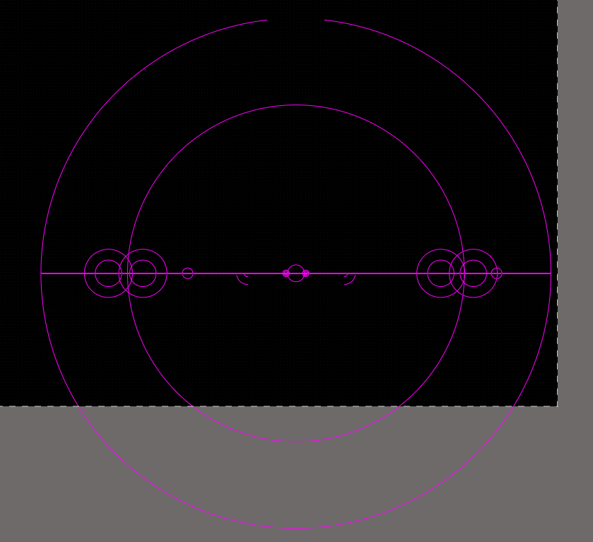

AD导入CAD后,所有线条都在同一直线上了,怎么解决!
ID:153181 发表于 2021-6-17 08:52 | 只看该作者
不能识别,你把CAD格式改成最低版本DXF文件格式,再导入试试~
ID:81196 发表于 2021-6-17 10:57 | 只看该作者
一般我是用CAD作07的版本,然后导入出错率地,如果我生成的文件版本高,就会出这种问题
ID:420876 发表于 2021-6-18 17:44 | 只看该作者
你是CAD导入AD,还是AD导入CAD?两个的对应关系是AD的层对应CAD的线型。
