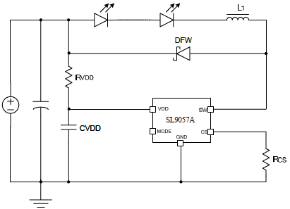

SL9057A内置MOS 开关降压型LED 恒流驱动器芯片介绍:      SL9057A 是一款内置90V 功率MOS高效率、高精度的开关降压型大功率LED恒流驱动芯片。      SL9057A采用固定频率的PWM 工作模式,典型工作频率为140KHz。      SL9057A采用平均电流检测模式,因此具有优异的负载调整率特性。      SL9057A集成了高低亮功能,可以通过MODE 端口实现高低亮的功能切换。MODE 悬空为高亮模式,MODE 接高电平为1/2 电流的低亮模式。      SL9057A内部还集成了VDD稳压管以及过温保护电路等,减少外围元件并提高系统可靠性。      SL9057A采用ESOP8 和SOT23-6 封装。芯片特点:      内置90V MOS      宽输入电压范围:8V~80V      SOT23-6输出电流范围:100~550mA      ESOP8输出电流范围:100~800mA      高效率:可高达93%      工作频率:140KHz      支持高低亮工作模式      平均电流检测      智能过温保护      内置VDD 稳压管应用领域:      LED电动自行车灯、LED摩托车灯、LED汽车照明、直流或交流输入LED 驱动、大功率LED 照明、LED 背光.
