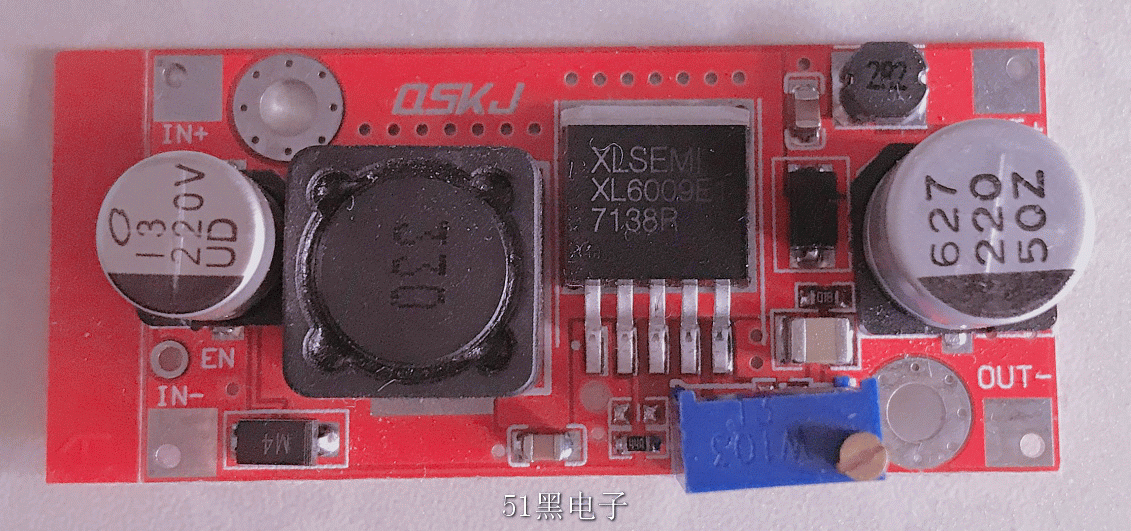

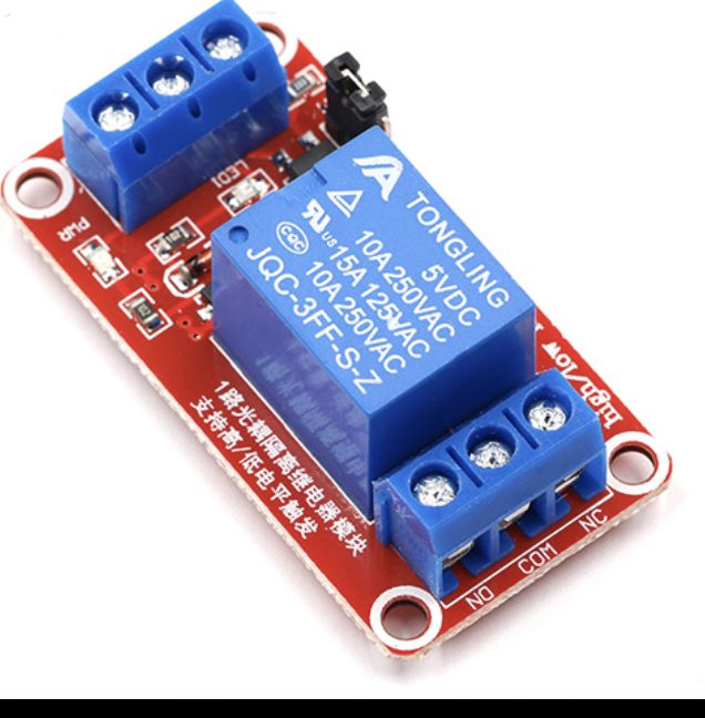

  因为一直想整电磁吗,然后苦于找不到历程,然后自己扒了好久,才整理出来的
做的时候一定要小心,因为小电容电压较小,打不出来,然后我买的22000uf 50V(电容一定看好正负极)
一定看好我的原理图,一定要看好,
我加了舵机,和小车,同样可以蓝牙遥控,等我整理完了过段时间就会发出来
到时候我会把他打成pcb板,等调好以后就发出来
电路原理图如下:
5v升50模块

ID:856585 发表于 2021-6-18 15:21 | 只看该作者
一定不要着急整,看明白那个原理图,先把继电器调好,加油
