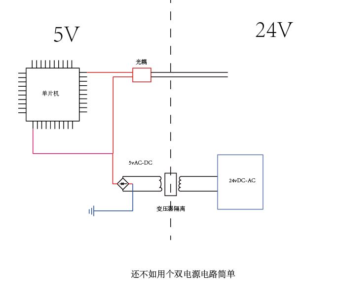

思路是这样的,一套控制系统需要带动几个电磁阀,用一个24V的开关电源盒3A的,用单片机做一个PLC工控板,工控板的电源电路采用LM2576降压到5V给单片机供电,这就意味着24V和5V的GND是相同的,如果输入信号是通过光耦24V过来控制单片机IO口来检测,如果做到隔离,如果把GND连起来就没有隔离的意义拉,现在电源就是一个24V的开关电源盒,如何设计光耦输入电路做到真正的输入信号的隔离,请大神们支个招。

ID:929847 发表于 2021-6-19 11:54 | 只看该作者
是不是非得在工控板上加装一个DC/DC的隔离电源才能做到真正的隔离呢?那样成本会增加
ID:142059 发表于 2021-6-19 15:56 | 只看该作者
使用2组输出电源的开关电源
ID:123289 发表于 2021-6-21 14:02 | 只看该作者
用两个电源,再加光藕就OK了。
ID:1063563 发表于 2023-5-13 23:10 | 只看该作者
赞同三楼说的,用两个电源加光耦。
ID:883242 发表于 2023-5-13 23:15 | 只看该作者
电磁阀干扰还是挺大的,做两组电源很有必要,就要死压成本就别做了。
ID:1077340 发表于 2023-5-13 23:35 | 只看该作者
用两个隔离电源加光耦。
ID:1076192 发表于 2023-5-14 19:20 | 只看该作者
用两个电源就行
ID:760179 发表于 2023-5-16 20:42 | 只看该作者
分别设计两个独立电源就可以解决
ID:1077936 发表于 2023-5-16 21:46 | 只看该作者
PLC的电源都很复杂的,汇川的都是要求24V 0V两路电源分别供电的
ID:202023 发表于 2023-5-17 08:57 | 只看该作者
还是双电源合适
