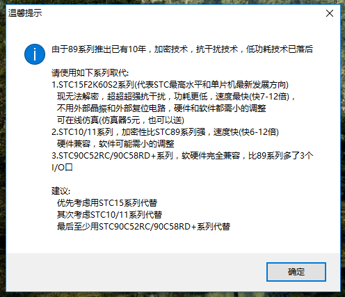

后来stc-ips下载软件启动的时候提示要用stc15、stc10/11、最次要用90系列,貌似之前在89系列上能正常运行的程序,在新系列环境下未必能用了,后来还看到过stc12系列的,还有听说stc8系列是最新最好的。
现在就想直接学个新版的,不知道学哪个版本的好。

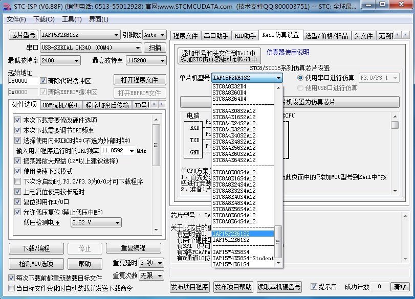

STC单片机的最大优点,就是有很多种型号的单片机可以设置为仿真芯片,可以用keil仿真软件进行仿真,开发工具仅仅是一个USB转TTL的模块,虽然占用了串行口,但是,对初学者影响不大,有些芯片还有第二第三串口,搞定仿真是学习单片机的捷径之一,放着可以仿真的芯片不用,用那些不能仿真只能下载程序的芯片,明摆着就是走弯路。
打开STC-ISP软件,keil仿真设置页面的单片机型号,从这几十种可以设置为仿真的芯片中任意挑一个适合自己的,就可以了。
