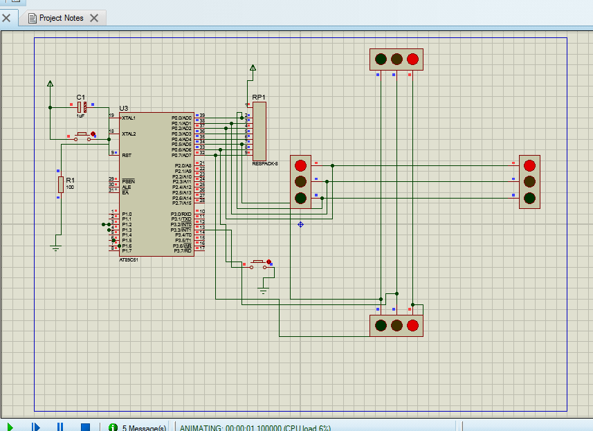

设在十字路口,分为东西向和南北向,在任一时刻只有一个方向通行,另一方向禁行,持续一定时间,经过短暂的过渡时间,将通行禁行方向对换。其具体状态如下图所示。说明:黑色表示亮,白色表示灭。交通状态从状态1开始变换,直至状态6然后循环至状1,周而复始.

    MOV   P0, #01111011B    ;P0.7=P0.2=0, 东西 南北 都是红灯.
    XRL   P0, #255          ;取反,适合于高电平发光
    CALL DL3S
LOOP:
    MOV   P0, #11011011B    ;P0.5=P0.2=0, 南北绿 东西红.
    XRL   P0, #255
    CALL DL15S
    MOV   P0, #10111011B    ;P0.6=P0.2=0, 南北黄 东西红.
    XRL   P0, #255
    CALL DL3S
    MOV   P0, #01111110B    ;P0.7=P0.0=0, 南北红 东西绿.
    XRL   P0, #255
    CALL DL15S
    MOV   P0, #01111101B    ;P0.7=P0.1=0, 南北红 东西黄.
    XRL   P0, #255
    CALL DL3S
    SJMP LOOP
