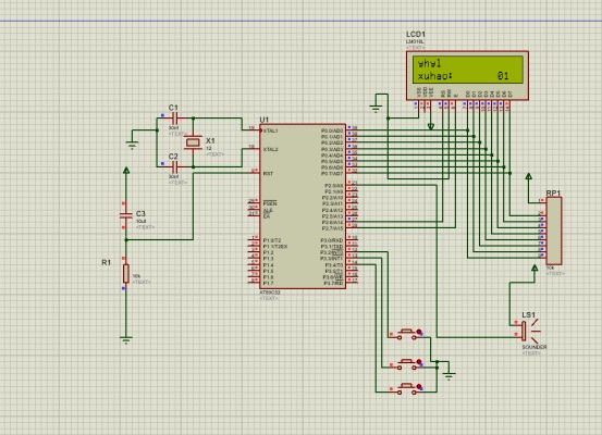

设计实现要求1.利用I/O口产生方波驱动蜂鸣器发出音调,演奏三种以上不同歌曲,每首不少于30S。2.显示器开机显示“ready”,播放时显示正在播放的歌曲序号及名称。3.可通过按键切换、开始、暂停歌曲。4.一键开关机。2.2系统总体方案
根据要求,首先进行硬件电路的设计。时钟电路、复位电路、按键电路、蜂鸣器以及显示电路,把其放入一个电路。得到总体的电路。

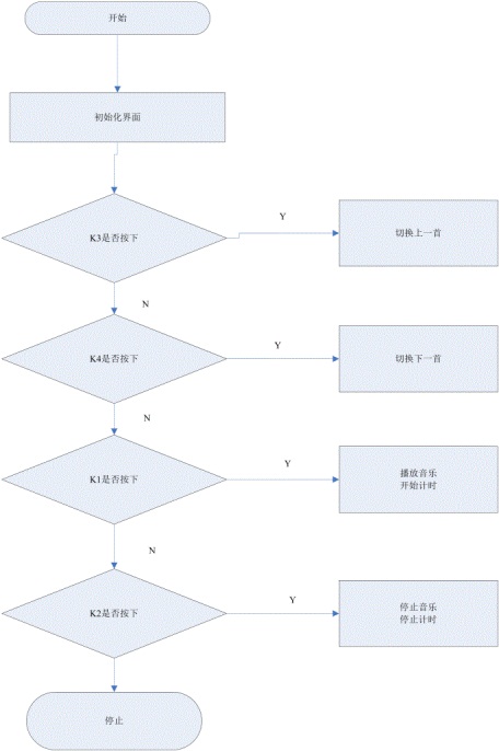

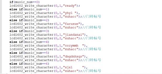

3.2软件设计
软件设计主要在keil4中进行编程,新建一个工程,根据程序框图编写C语言程序,编写完进行编译以及修改,直到编译无错误生成HEX文件为止。
程序框图为:
图 3-2 1 系统程序流程图
程序的具体步骤如下:

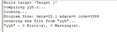

编译成功:无错误,无警告,生成HEX文件。如图 3-2 7
图 3-2 7 编译成功
第四章系统仿真
系统仿真是在Proteus8.9中进行,仿真的步骤是首先在proteus中将AT89C52,时钟电路、复位电路、按键电路,LCD所需要的元器件找到,然后根据程序进行连线,之后在keil4中编译成功的程序所生成的HEX文件导入AT89C52中,点击开始按钮即可进行仿真。
仿真开始,按下开始按钮lcd显示ready,准备开始,按下开始/暂停键,开始播放第一首音乐,第一首播放完毕自动切入第二首,依次播放,也可手动按下上一首/下一首按键切换。

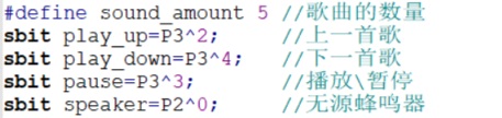

  7. #include<REG52.H>
  8. #include"lcd1602.h"
  9. #define sound_amount 5 //歌曲的数量
  10. sbit play_up=P3^2;           //上一首歌
  11. sbit play_down=P3^4;   //下一首歌
  12. sbit pause=P3^3;       //播放\暂停
  13. sbit speaker=P2^0;     //无源蜂鸣器
  14. //////////////////////////////////////////////

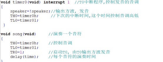

  15. unsigned char timer0h,timer0l,time;//timer0h,timer0l为定时器T0的高低位初值,time为对应的节拍时间

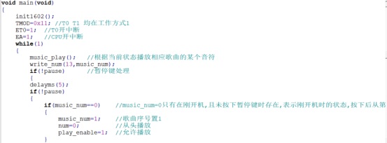

  122. void main(void)
  123. {
  124.         init1602();
  125.         TMOD=0x11; //T0 T1 均在工作方式1
  126.         ET0=1;  //T0开中断
  127.         EA=1;   //CPU开中断
  128.         while(1)
  129.         {
  130.                 music_play();        //根据当前状态播放相应歌曲的某个音符
  131.                 write_num(13,music_num);
  132.                 if(!pause)                //暂停键处理
  133.                 {
  134.                 delayms(5);
  135.                 if(!pause)
  136.                 {
  137.                         if(music_num==0)    //music_num=0只有在刚开机,且未按下暂停键时存在,表示刚开机时的状态,按下后从第一首开始播放

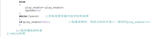

  148.                         while(!pause)         //若按着暂停键不放手时的处理
  149.                         {
  150.                         if(play_enable==0){}                //如果是暂停,则显示时间不变//(暂停时play_enable==0)
  151.                         }

  206. void timer0(void) interrupt 1  //T0中断程序,控制发音的音调
  207. {
  208.         speaker=!speaker;//输出方波, 发音
  209.         TH0=timer0h;         //下次的中断时间,这个时间控制音调高低
  210.         TL0=timer0l;
  211. }
  212. void song(void)          //演奏一个音符
  213. {
  214.         TH0=timer0h;    //控制音调
  215.         TL0=timer0l;
  216.         TR0=1;                    //启动T0, 由T0输出方波发音
  217.         delay(time);    //每个音符的演奏时间
  218. }

  308.             }
  309.                 song();
  310.         }
  311. ////////////////////////////////////////////////////////////////////////////////////
  312. if((music_num==7)&&(play_enable==1))
  313.         {
  314.                 fre=song7[num]+7*song7[num+1]-1;
  315.                 timer0h=FREQH[fre];
  316.             timer0l=FREQL[fre];
  317.             time=song7[num+2];
  318.             num+=3;
  319.                 if(fre<0)
  320.                 {
  321.                         num=0;
  322.                         music_num=8;
  323.             }
  324.                 song();
  325.         }
  326. ////////////////////////////////////////////////////////////////////////////////////
  327. if((music_num==8)&&(play_enable==1))
  328.         {
  329.                 fre=song8[num]+7*song8[num+1]-1;
  330.                 timer0h=FREQH[fre];
  331.             timer0l=FREQL[fre];
  332.             time=song8[num+2];
  333.             num+=3;

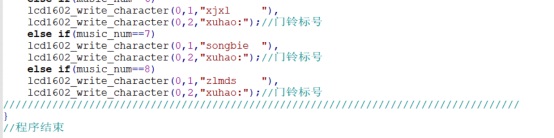

  341.         if(music_num==0)
  342.     lcd1602_write_character(0,1,"ready");
  343.         else if(music_num==1)
  344.         lcd1602_write_character(0,1,"yhyl "),
  345.         lcd1602_write_character(0,2,"xuhao:");//门铃标号
  346.         else if(music_num==2)
  347.         lcd1602_write_character(0,1,"faruxue"),
  348.         lcd1602_write_character(0,2,"xuhao:");//门铃标号
  349.         else if(music_num==3)
  350.         lcd1602_write_character(0,1,"jiandanai"),
  351.         lcd1602_write_character(0,2,"xuhao:");//门铃标号
  352.         else if(music_num==4)
  353.         lcd1602_write_character(0,1,"sszymmh  "),
  354.         lcd1602_write_character(0,2,"xuhao:");//门铃标号
  355.         else if(music_num==5)
  356.         lcd1602_write_character(0,1,"dngdnhxqs"),
  357.         lcd1602_write_character(0,2,"xuhao:");//门铃标号
  358.         else if(music_num==6)
  359.     lcd1602_write_character(0,1,"xjxl     "),
  360.         lcd1602_write_character(0,2,"xuhao:");//门铃标号
  361.         else if(music_num==7)
  362.         lcd1602_write_character(0,1,"songbie  "),
  363.         lcd1602_write_character(0,2,"xuhao:");//门铃标号
  364.         else if(music_num==8)
  365.         lcd1602_write_character(0,1,"zlmds    "),
  366.         lcd1602_write_character(0,2,"xuhao:");//门铃标号
  367. ////////////////////////////////////////////////////////////////////////////////////
  368. }
  369. //程序结束
为了防止有人照搬,附件中是不包含源程序LCD1602.h头文件的,所以无法编译,如有错误,请大家多多指教:
附件不含代码,只有仿真图和Word.7z (994.79 KB, 下载次数: 24)

ID:928640 发表于 2021-7-17 11:15 来自触屏版 | 只看该作者
你好,我想问一下,你的电源接口是用的什么封装类型啊?他是怎么跟电路相接的?
