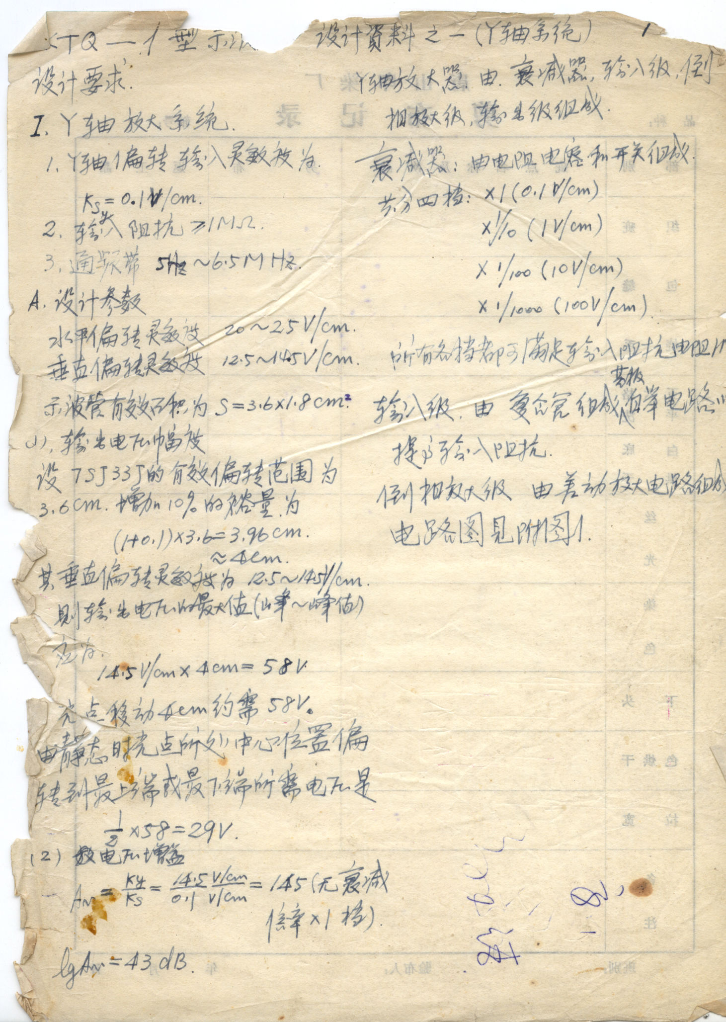

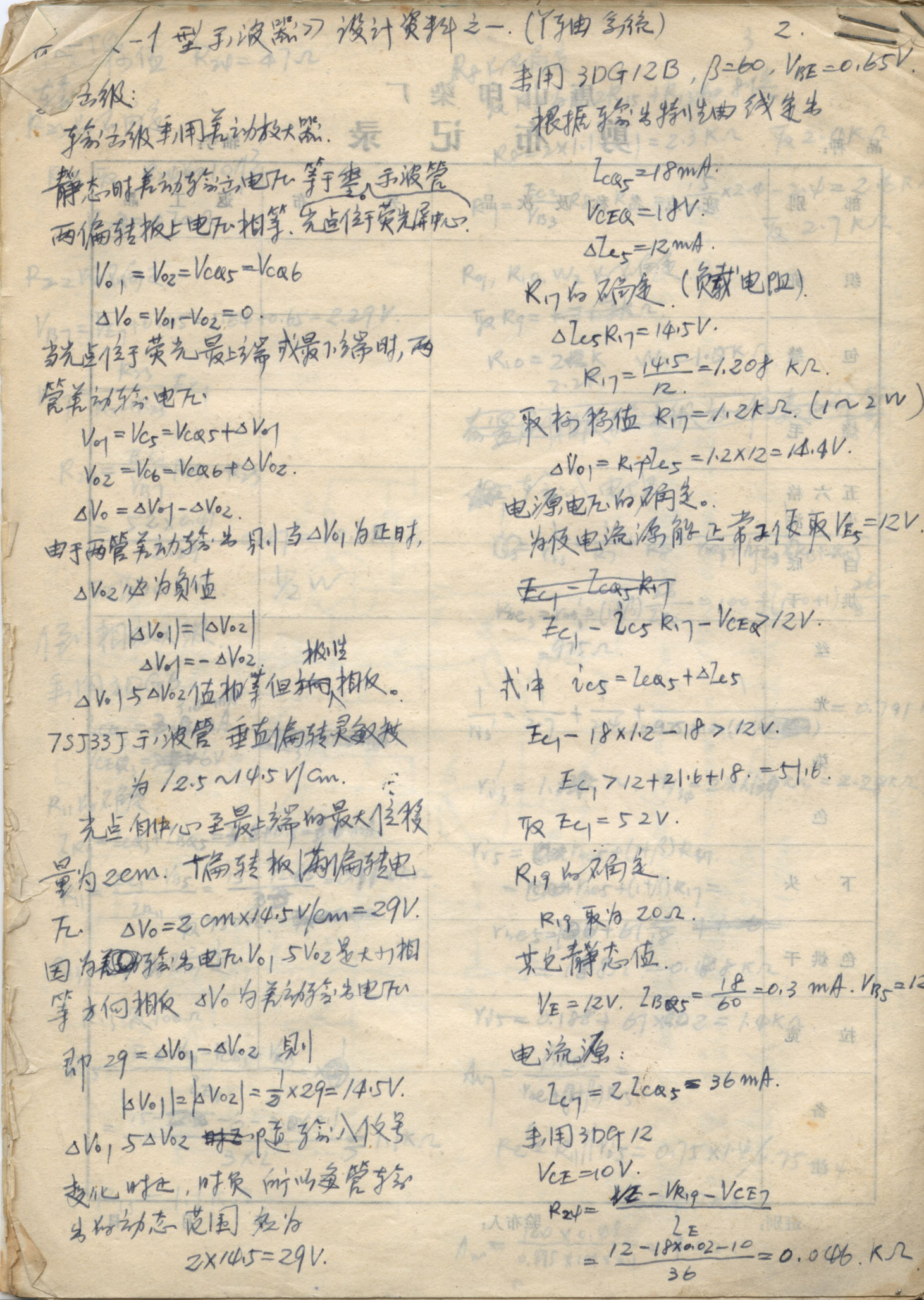

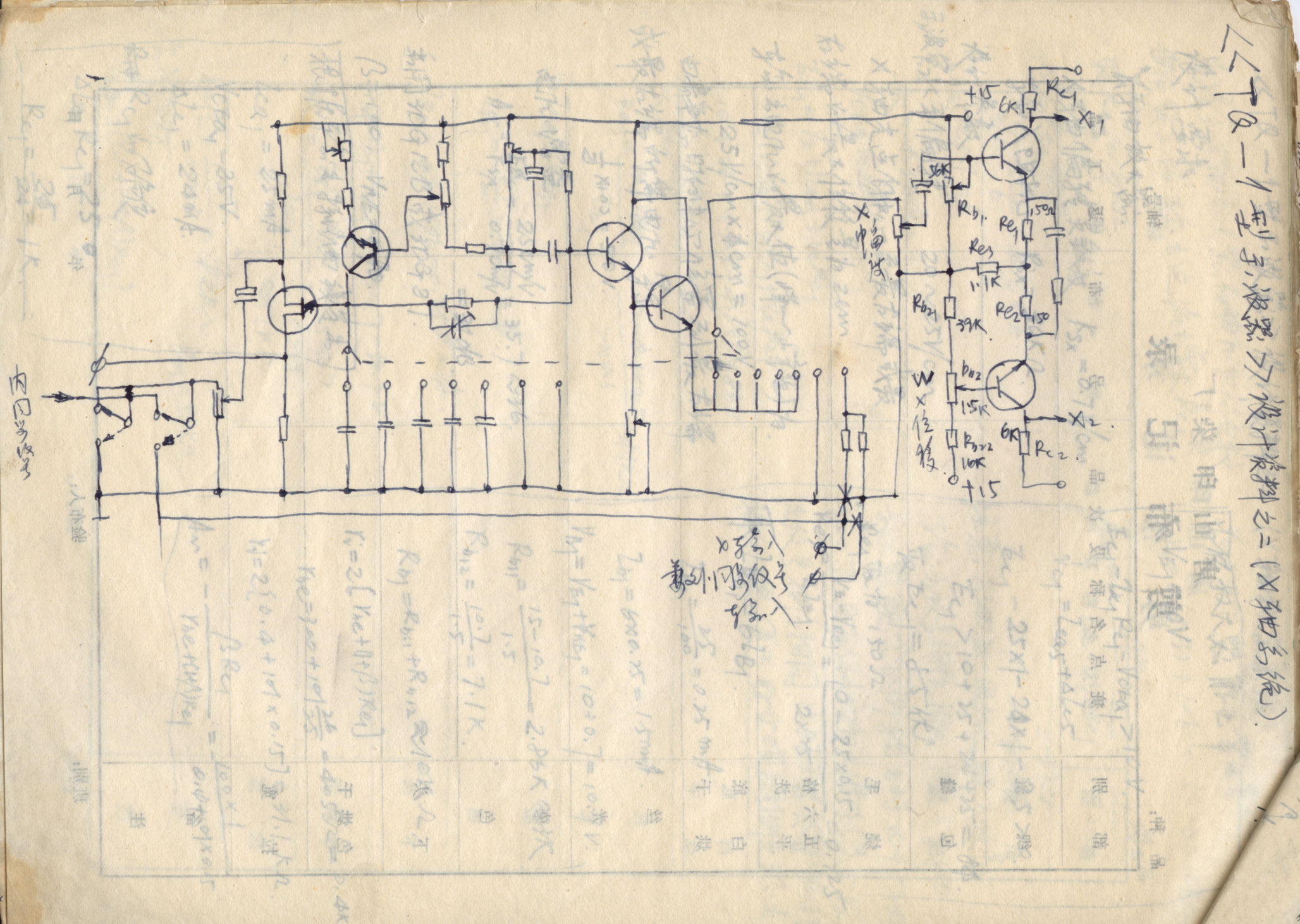

1982年未到1983年初,自制了一台简易示波器。
一直在壁橱中存放,其上布满了尘土,没有细细地清扫。一些线头已脱落,已经不能用了。如果重新接线,估计示波管可能已不能再发光了。

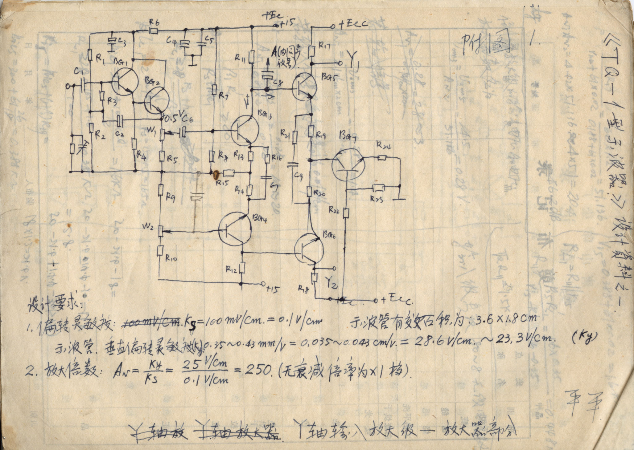

主要参照了《无线电》1981.10期刊载的一篇《带电子开关的示波器制作》一文。由于采用的示波管及相关晶体管不同,一部分电路进行了重新计算。
设计资料共20页,上两图为第1 、2页和部分电路图,余者略,不一一列举。

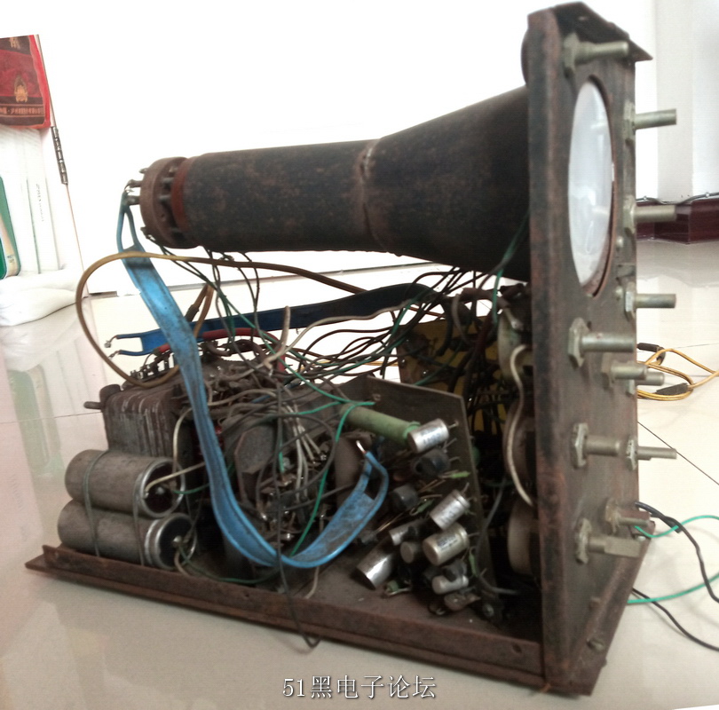

示波管为7SJ33J。这是从某仪器仪表专卖店买的一款处理品,当时称是某军用设备上定期更换淘汰下来的。我查了《电子管手册》,最后的字母“J”即表示为“军品”。
其他各元器件均为市售的处理元件,没有正品。

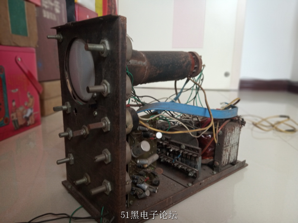

变压器是用报废的工业用三相交流电接触器铁芯绕制的。由于接触器铁芯是由一长一短两个“山”字型相对而成,分别用铆钉铆住,形成两个独立的“山”字型。将其拆开,然后一长一短交叉插入绕好的电源变压器线圈中。由于接触器用铁芯的含硅量不很高,磁通密度也相应不高。所以,我加大了铁芯截面,以防变压器过热。实践证明效果很好,连续使用2-3小时,铁芯温度在40度以下,正常。
电路板为自画自制。共两块。用钢锯条磨成雕刻刀,中部至尾部用黑胶布缠上为手柄;先在电路板上画出电路图、钻出孔,然后一刀刀刻出电路,用尖嘴钳子撕掉敷铜板上多余的部分,电路板便自制成功了。
底盘为厚2mm钢板,在其上打孔用于固定电路板、变压器等零部件。面板为1mm厚钢板,用于固定示波管、调节用电位器、开关、输入、输出接口等。
还有一外罩,扣在上面,形成一个完整的外壳。但处罩不知啥时丢了。

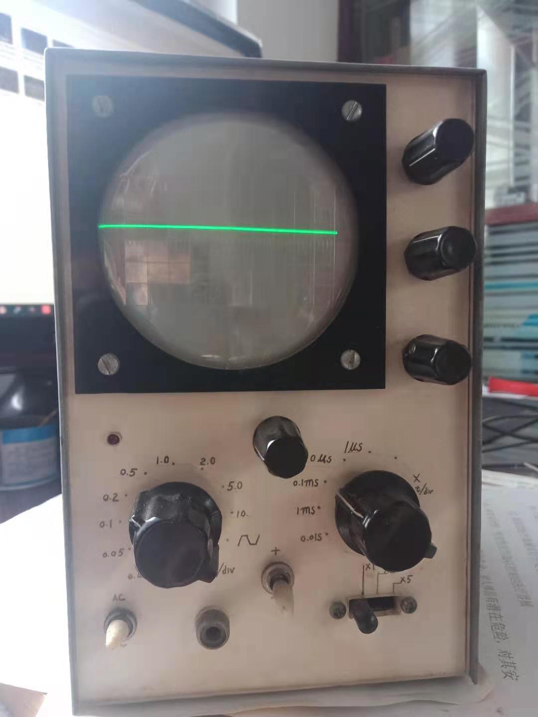

制作过程说完了,下面说说效果。
通电后示波器运行大体正常。但有一个问题,没有解决:就是示波管显示的图形,在无信号时,不是一条水平线或一个圆点,而是一个幅度很小的正弦波,是 只有一个一上一下完整的很标准的正弦波,调整垂直幅度,正弦波可以满屏;在垂直幅度最小 时,调整水平幅度,可以缩小成一个椭圆形圆点。最初,考虑是否为磁场干扰?用薄硅钢钢板焊了一个外套,对示波管进行了屏蔽,但丝毫无作用。有人说是否是电源滤波不好,影响到输出?对电源、整流、稳压都进行了调整仍然毫无作用。还有说全部走线都要屏蔽,我想也不会有效果,就没有再试验。至此也就停止了对该示波器的一切操作。
当时只考虑了外界干扰的影响,现在回想起来,是否是电路产生了自激振荡。这可能才是问题的根本原因。

ID:97023 发表于 2025-10-6 12:17 | 只看该作者
老兄,您比我厉害!
看到您的制作过程及实物,勾起了我的回忆。
您的电路板也反映出了那个时代的特征。
在那个物质匮乏的年代,所有的零件都很珍贵,三极管的脚再长都舍不得剪短!电解与磁片电容我看到也留有一定长度的脚。
我那时装机也是这样的!
您说的在没有信号时,还会正弦波的干扰,我认为这些元件脚也有一定的贡献。
