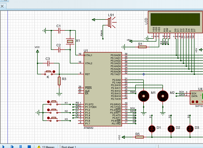

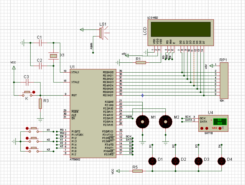

单片机+SHT10湿度传感器Proteus仿真程序
附有代码和仿真程序以供参考
  1. #include <reg52.h>
