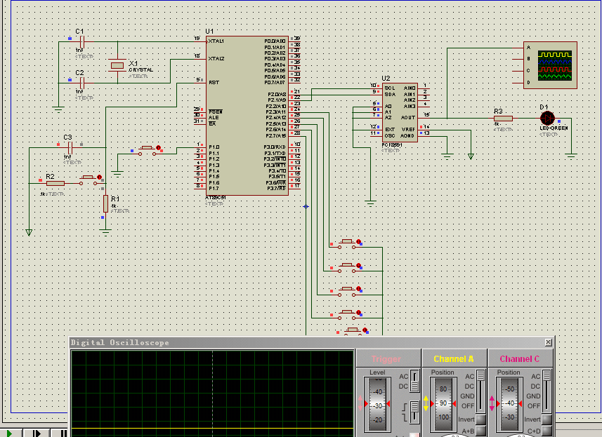

51单片机+PCF8591波形发生器Proteus仿真程序
可进行3种波形转换

所有资料51hei提供下载(dsn格式的Proteus工程文件,只能用Proteus7.5版本打开的):
波形发生器protues仿真 PCF8591仿真源程序 正弦波 三角波等可调.zip (117.97 KB, 下载次数: 86)
