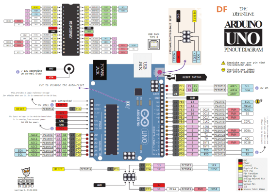

Arduino Uno R3开发板的引脚分配图包含14个数字引脚、6个模拟输入、电源插孔、USB连接和ICSP插头。引脚的复用功能提供了更多的不同选项,例如驱动电机、LED、读取传感器等。下图为Arduino Uno引脚的功能说明图。
arduino uno r3引脚图
arduino uno r3引脚图
arduino uno r3引脚图说明
arduino uno r3引脚图说明
