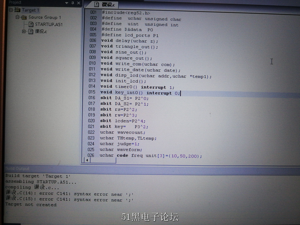

单片机程序存在C141语法错误
程序在附件
这种错误怎么改,求解

ID:405850 发表于 2021-6-26 08:12 | 只看该作者
把 interrupt 1、interrupt 0去掉
ID:155507 发表于 2021-6-26 08:38 | 只看该作者
给你改了,对比一下就知道哪里错了。

  14. //void timer0() interrupt 1;   //中断子函数 不须要函数申明
  15. //void key_int0() interrupt 0; //中断子函数 不须要函数申明
