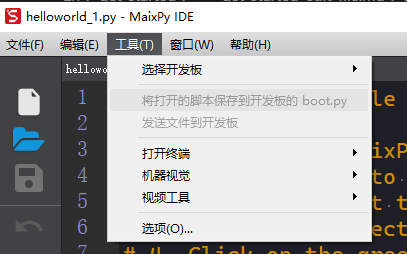

3.2. 方法二:使用 MaixPy IDE
打开 MaixPy IDE, 连接开发板
编辑文件,然后在顶端Tool(工具)菜单中, 使用顶端Tool(工具)菜单中的发送文件功能来发送文件,会保存到开发板并且文件名和电脑上的文件名相同
当然也可以点击将打开的文件保存为 boot.py 来将代码保存到开发板的boot.py文件,中,下次开发板开机上电会自动执行这个文件
