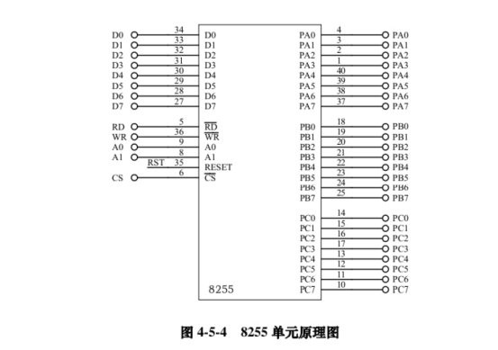

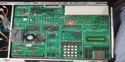

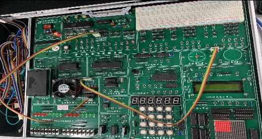

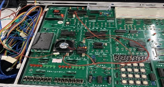

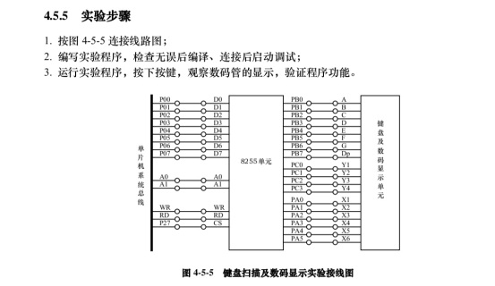

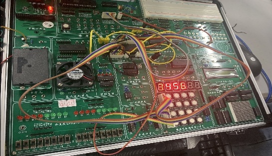

键盘扫描及显示设计实验
一、实验目的
1.了解8255的工作方式及应用;
2.了解键盘扫描及数码显示的基本原理,熟悉8255的编程。
二、实验设备

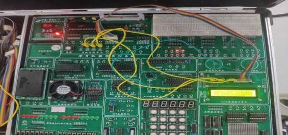

PC机一台,TD-NMC+教学实验系统、或“TD-PIT++教学实验系统+TD-51 系统平台”、或“TD-PITE 教学实验系统+TD-51 系统平台”
三、实验内容
将 8255 单元与键盘及数码管显示单元连接,编写实验程序,扫描键盘输入,并将扫描结果送数码管显示。键盘采用 4×4 键盘,每个数码管显示值可为 0~F 共 16 个数。实验具体内容如下:将键盘进行编号,记作 0~F,当按下其中一个按键时,将该按键对应的编号在一个数码管上显示出来,当再按下一个按键时,便将这个按键的编号在下一个数码管上显示出来,数码管上可以显示最近 4 次按下的按键编号。

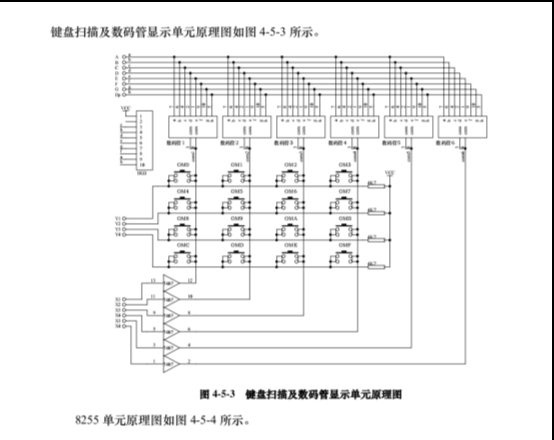

四、实验电路连接图

实验结果
  • 实验心得
通过本次实验,使自己对8255单元的功能与应用有了一定的了解,通过自己接线也更直观的了解到了矩阵键盘的工作原理,通过编写程序也使得自己对单片机和c语言的逻辑关系有了进一步的认识。

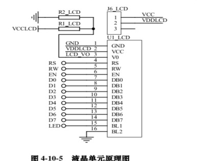

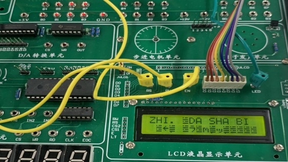

实验二、字符型LCD显示设计实验
一、实验目的
    了解字符型液晶的控制方法及程序设计方法。
二、实验设备
     PC机一台,TD-NMC+实验装置一套。
三、实验内容
编写实验程序,在液晶第一行上显示字符串。在液晶第二行上显示字符串。并循环动态显示。

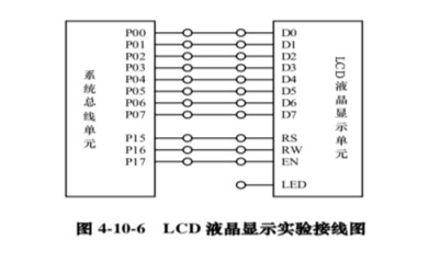

四、LCD液晶显示单元和实验接线图

  • 实验结果
七、实验心得
本次实验让我了解到LCD液晶显示的工作原理,以及LCD液晶显示串口的各向功能,加深了对单片机与c语言的实践能力。但也从中意识到自己的理论水平还是比较有限,对于编写程序的能力有待提高,我看到了自己许多不足之处。首先,对于仪器的认识具体模块的构成依然非常生疏。再次,对于理论知识的掌握也不够系统,LCD液晶显示实验,对这方面的理论知识没有一层清楚的概念。所以,本次实验对于我来说还是要花足功夫的。一开始,我就从网上和图书馆搜集了很多资料,针对液晶显示方面的知识有个系统性的认识,然后又找了本次实训相关的代码进行尝试,由于对实验设备的操作不够了解,所以在这方面询问老师比较多,在老师和同学的帮助下,也逐渐对操作有了进一步的熟悉。

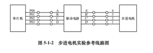

       使用开环控制方式能对步进电机的转到方向、速度和角度进行调节。所谓步进,就是指每给步进电机一个递进脉冲,步进电机各绕组的通电顺序就改变一次,即电机转动一次。根据步进电机控制绕组的多少可以将电机分为三相、四相和五相。实验中所使用的步进电机为四相八拍电机,电压为DC5V。
  • 实验内容
       编写实验程序,通过单片机的 PO 口控制步进电机运转。参考接线图如图 5-1-2 所示。

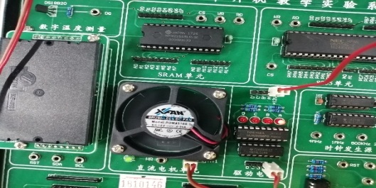

实验四、直流电机PWM调速实验
一、实验目的
了解单片机控制直流电机的方法,并掌握脉宽调制直流调速的方法。
二、实验设备
三、实验原理

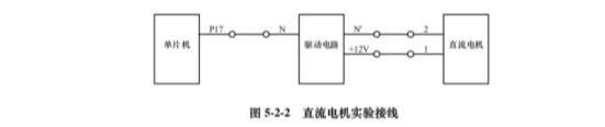

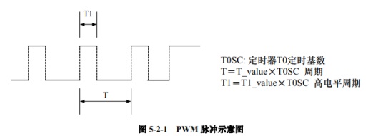

直流电机单元由DC12V、1.1W 的直流电机,小磁钢,霍尔元件及输出电路构成。PWM的示意图如图 5-2-1 所示。通过调节 T1 的脉冲宽度,可以改变 T1 的占空比,从而改变输出,达到改变直流电机转速的目的。
  • 实验内容
    实验接线图如图 5-2-2 所示,通过单片机的P1.7口来模拟PWM输出,经过驱动电路来驱动直流电机,实现脉宽调速。在TD-NMC+实验平台中将P1.7直接与驱动电路的A端连接,驱动单元的输出 A'连接直流电机单元的 2 端。
  • 图5-2-2直流电机实验接线
