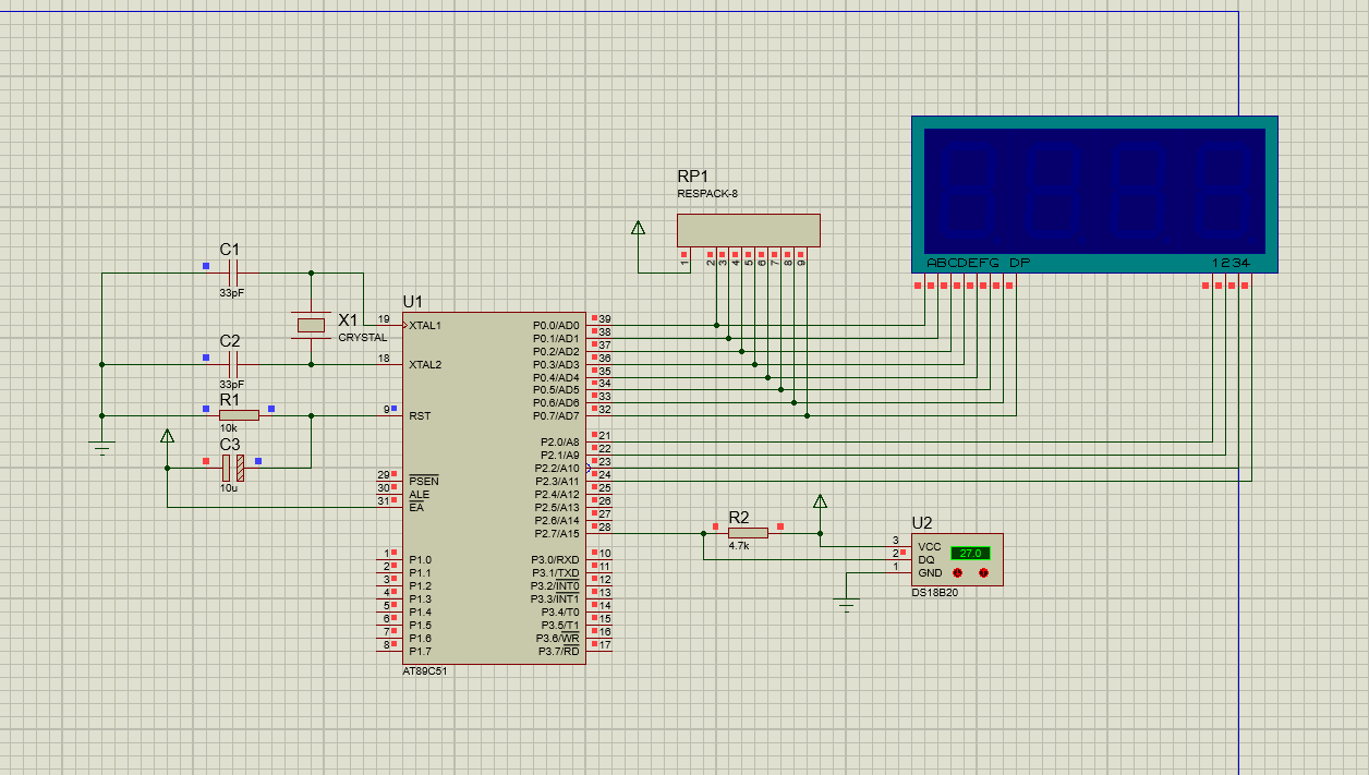

大佬们 为什么我的数码管不亮呀?附单片机程序
ID:945882 发表于 2021-6-28 10:34 | 只看该作者 回帖奖励 |倒序浏览 |阅读模式
写完之后发现数码管不亮 希望大佬们帮我看一看

ID:328014 发表于 2021-6-28 15:43 | 只看该作者

ID:824490 发表于 2021-6-28 16:12 | 只看该作者
你这显示代码我看不明白?
ID:946130 发表于 2021-6-28 16:18 | 只看该作者
数码管共阴与共阳接错了
ID:844772 发表于 2021-6-28 16:50 | 只看该作者
程序只有些小错误如:if(table[displaydata[1]==0x3f]) 应该 if(table[displaydata[1]]==0x3f),但不应该没显示啊,要不把延时调长一点,你用的3,调到10几试试?

ID:824490 发表于 2021-6-28 17:15 | 只看该作者
我试了一下,有显示,但不对,可能是你的温度计算这块出错了
