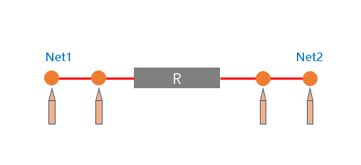

      Kelvin 测试方法对 PCB 电路的要求为:待测电阻每个引脚所连接的网络需要设置两个测试点位置,因此,一个电阻就需要有4个测试点;而普通测试法中,一个电阻每个引脚的网络只需要一个测试点,即一个电阻只需两个测试点位置。下图是一个电阻做四线测量的测点示意图。

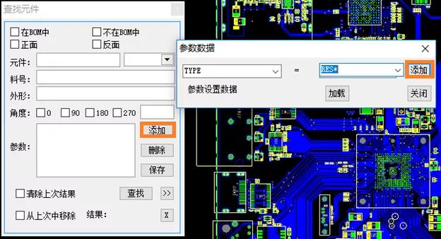

       首先,针对需要做四线测量的元件,在软件中进行定义。例如:四线测量对象为0Ω<R≤10Ω的电阻,那么在下图二查找元件对话框中点击“添加”选择RES*类型的器件;
图二

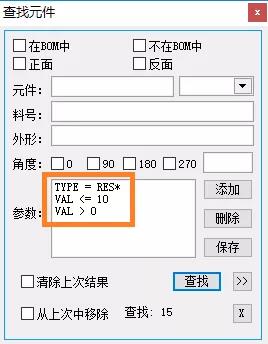

在下图三中设定查找条件参数;
图三
通过以上步骤即可完成电阻元件Kelvin分配,查找结果见下图四;

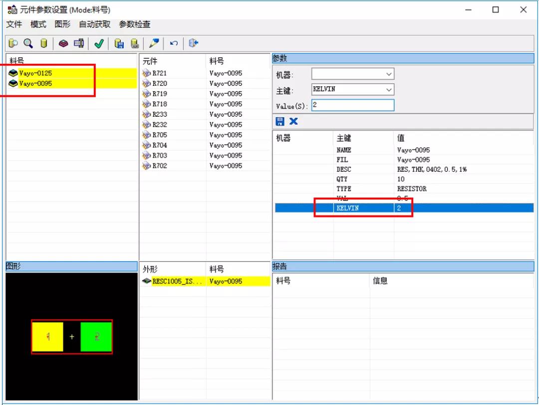

      现在已完成元件定义,接着就可以在软件中执行自动选点。软件会自动对筛选出的所有电阻元件的各个引脚所在网络选两个测试针点,详情可在选针结果报告界面查看。

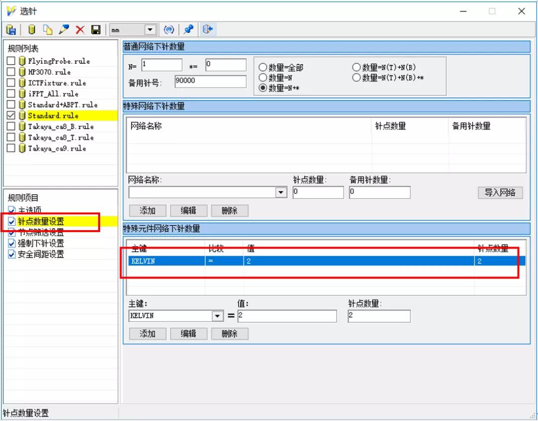

      注:缺省的选点规则已在软件中配置 Kelvin 测试条件,见下图五。如果是用户自行添加的选点规则,请确认是否有如下 KELVIN 测试针点数量要求,否则需要先添加后再执行自动选点。
