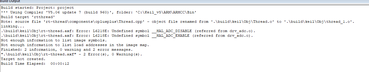

ID:251905 发表于 2022-2-10 09:10 | 只看该作者
楼主你好,我H7驱动adc报错,你有没有遇到这个问题
