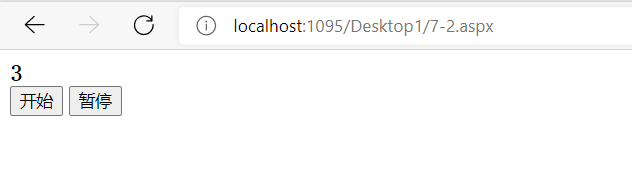

做ASP.NET读秒器的实验时,明明按照老师说的方法做了,但是运行时只到1就停止了。
源代码如下

后来我终于发现了原因,原来是Page_Load事件没加if (!IsPostBack)判断语句,加上就好了
最终代码如下:aspx文件

记录一下!
