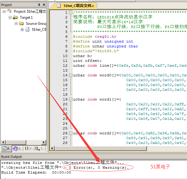

51单片机程序头文件问题warning C318: can't open file '74hc595.h'
#include <reg51.h>
#define uint unsigned int
#define uchar unsigned char
#include"74hc595.h"
程序在这里http://www.51hei.com/bbs/dpj-85893-1.html
编译提示头文件错误
各位大神帮忙看一下最后一句出什么问题了呢 谢谢大神指导
ID:328014 发表于 2021-6-29 23:12 | 只看该作者
#include"74hc595.h"是一个最基础的C语言语句,楼主还要加强基础知识的学习才行,我把他的意思发给你:
#include""
“”先在当前目录查找有无该头文件,有则包含该目录下的头文件,没有则到系统指定的目录下找该头文件
由于你没有发工程包,所以我也无法帮你调试了

ID:328014 发表于 2021-6-29 23:32 | 只看该作者
你这个是头文件没有加到工程目录吧,我帮你加好了,测试ok 0个错误
我帮你设置好的工程文件下载: 01.7z (84.78 KB, 下载次数: 12)
