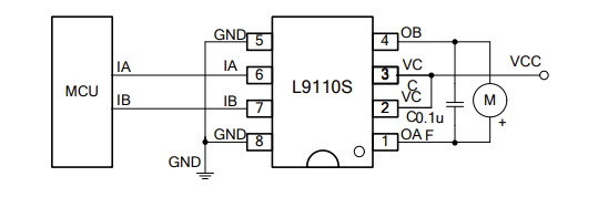

ID:734017 发表于 2021-6-30 20:25 | 显示全部楼层 |阅读模式
实物如上图,STC8H108
原先P1.1悬空,飞了一条线到前面驱动芯片输出脚上。做ADC检测
下面是电机,12V的,现在用5V驱动。
电机驱动芯片是L9110S 电流在800MA左右。正反转(以下情况只考滤反转)
之前产品老是电机堵停烧芯片
ADC参考电压在5.04V
电机接5V负载是4.3V
ADC检测电压在低于4.1左右,停止输出。现在问题是电机正常运行,在不堵转。也会停止输出,时间不定。有时间一两秒就自动停了,有时十几秒
请教大家,是硬件问题,还是软件问题。谢谢

实物板上没有0.1u
ID:298123 发表于 2021-7-1 08:29 | 显示全部楼层
堵转检测,应该在8脚到GND之间加一小的检测电阻0.1-0.5欧,检测这个电流
ID:734017 发表于 2021-7-1 10:40 | 显示全部楼层
并联?求指导
ID:161164 发表于 2021-7-1 11:41 | 显示全部楼层
串联再加讯号放大电路
參考
