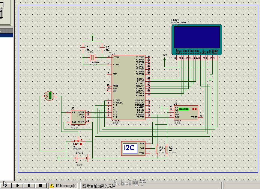

DS1621+MAX1241(12位串行ADC)电压温度采样程序Proteus仿真 LCD12864显示
分享学习,有问题交流哈
