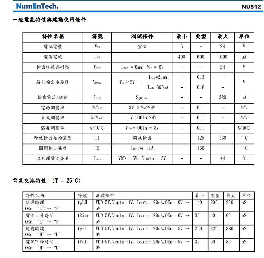

輸出電流設定
NU512輸出電流可使用外掛電阻(REXT)設定.使用獨特的設計,使得採樣時OUT的電流並未經過REXT電阻,因此REXT電阻無功率要求,PCB佈線也無嚴格要求,也可利用這個特殊性外接可變電阻進行調光。其電流計算公式如下:
IOutn(A)= 1000 Rextn
如:300mA=0.3A=1000/3300Ω
