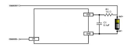

XB7608AFJ单节锂电池二合一保护芯片具有电池应用中所需的所有保护功能,检测电池的电压和电流,通过断开电池与负载或充电器的连接,防止电池因过充电电压、过放电电压、过放电电流和短路情况而损坏。XB7608AFJ只需要一个外部电容。 集成了MOSFET,其RSS(ON)低至14.5mΩ典型。
XB7608AFJ锂电池保护芯片特性
■ 充电器反向连接保护
■ 电池反向连接保护
■ 集成相当于15.5mΩ RSS(ON)
■ 集成功率MOSFET
■ 超小型CPC5包装
■ 只需要一个外部电容器
■ 超温保护过充电流保护两步过流检测:
-过放电电流
-负载短路
■ 充电器检测
■ OV电池充电功能
■ 延迟时间是在内部生成的
■ 高精度电压
■ 低电流消耗
-操作模式:3.5u A typ
-关机模式:1.6u A typ。
■ 符合RoHS,不含铅(Pb)
