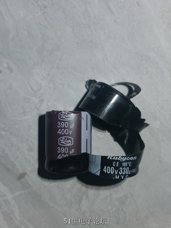

这也太假了,  怎么里面有包一个100uF 的也可以啊,  居然全空
ID:130230 发表于 2021-12-13 18:17 | 只看该作者

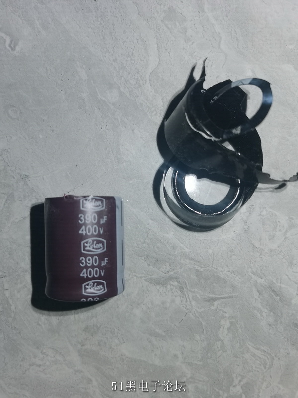

生产的时候腐蚀程序出问题了,铝箔腐蚀的轻了导致容量小了。实际上没太大区别。

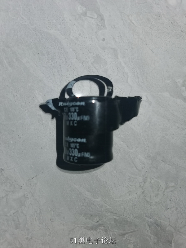

这应该是厂家为A客户加工,经检验容量偏小被拒收后,改为B客户容量产品,准确说不是“假货”。其为A、B两家(或更多用户代工电容——我曾作为用户,参观过我们的代工厂就是这样)代工。

广东货,只能叫假冒电容,不能叫假电解电容

假冒日本红宝石电容,主要是高频特性差。

里面应该是立隆的电解电容,假冒红宝石

看一眼上面的防爆纹就OK了.

立隆的电解电容,假冒红宝石

典型的套娃电容,一些伪劣产品常有现象,这个算是良心了。我拆过一个功放,双环牛设计,拆开后有一个牛是水泥块,这真的黑心。
