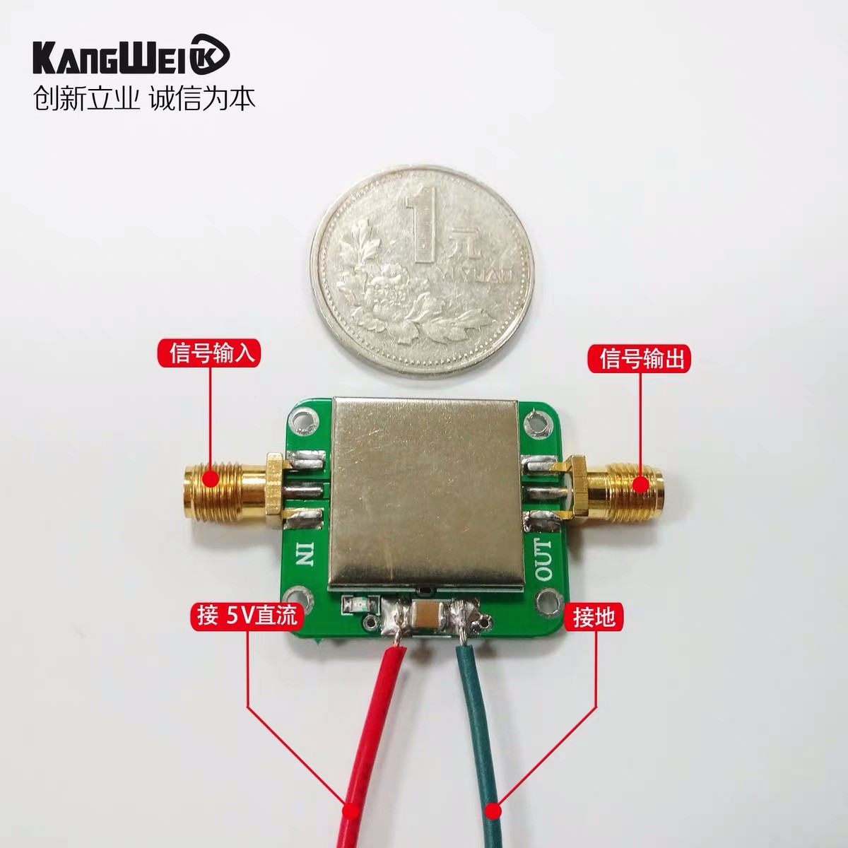

想直接把路由器拆开用15米线延长路由器天线,但是衰减严重,有没有把路由器天线增益的电子模块和电路?后两图是电视视频信号增益模块吗?

有的有的 某一个宝某鱼上搜放大器、低噪放有不少,选对频率就是。
加装的时候注意收发。收发如果是一根天线上的话就有些问题。

采用定向天线吧, 你这延长15米,然后还是全向发散。  实质的问题没有解决吧?   发射功率没有变。

我看啦他们2.4G增益都是用在遥控器上的或者增加电视有线信号,但是没有提增加WIFI的信号

增益模块就是增加的路由器天线只有5db,世面大部分都是增加电视有线信号和遥控2.4G的

大哥,wifi就是工作在2.4G或5.8G频段啊。找2.4G或5.8G的放大器就行了。
发射接放大器好弄,接收怎么办?

增益只是提高信号的灵敏度,并没有提高发射功率。 发射功率是受管控的,不是你想提高就提高的。  想提高传输距离,最有效的办法,就是把有限的功率信号,定向来传输。  举个简单的列子,就好比放鞭炮,如果把鞭炮放到铁筒里面,他的爆炸威力会顺着铁筒辐射很远,但是,如果放到一个发散的空间, 爆炸威力就只能辐射那么一小片。
