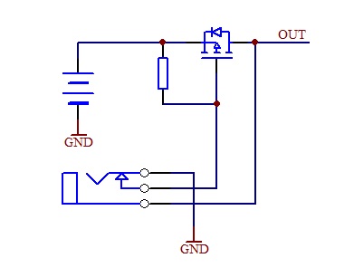

1.电池和外部电源切换电路,有没有更简洁的电路可以实现自动切换电源的功能?
2.MOS的导通和关断的条件,NMOS导通是VGS大于等于0且大于等于Vth,PMOS关断的条件是VGS大于等于0且大于等于Vth?

用1個繼電器代替可行嗎?
ID:941205 发表于 2021-7-3 01:59 | 只看该作者
当外部电压大于电池电压时mos管的体内二极管会导通吗。
ID:213173 发表于 2021-7-3 08:24 | 只看该作者
适用于外部电源电压与电池电压相近且小于MOS管VGS极限电压,否则要对电路进一步完善。
ID:420836 发表于 2021-7-3 08:36 | 只看该作者
与分立电路相比,使用集成电路电源开关可以更容易。
ID:668004 发表于 2021-7-5 16:01 | 只看该作者
外部电源和电池不会同时存在啊
ID:668004 发表于 2021-7-5 16:04 | 只看该作者
一插入外部的电源  是不是中间的触点断开  MOS关闭?
你有没有型号推荐啊  数字电源开关?
ID:47286 发表于 2021-7-5 17:26 来自触屏版 | 只看该作者
QWE4562012 发表于 2021-7-5 16:04
你有没有型号推荐啊  数字电源开关?
ltc4412
